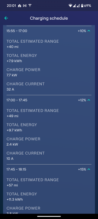

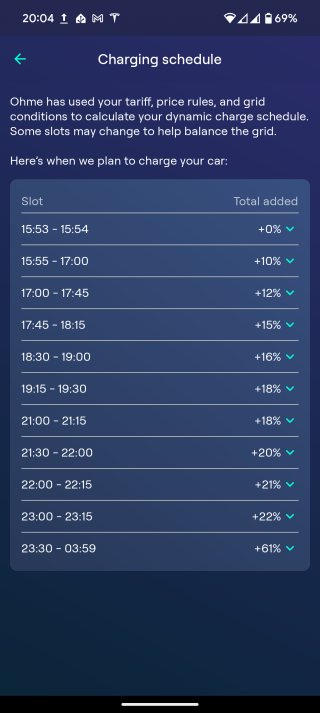

Żona ładuje swój EV prawie codziennie (mała bateria, ale robi dziennie 100mil) dodaj do tego ładowanie mojego EV kilka razy w tygodniu więc czasami ładowane są dwa samochody tego samego dnia z jednego EVSE. Poza tym mocą i czasem mojego ładowania steruje mi operator poprzez API ( w zamian za to mam zawsze ładowania i zużycie w domu w tym momencie w taniej taryfie - zobacz skrin na dole jak mi to dostawca zaplanował dzisiaj) więc 'wolniejsze ładowanie przez X godzin' ustawione ręcznie jest u mnie nieopłacalne. I po trzecie 'musiałem' wybrać EVSE co po API dogaduje się z dostawcą energii, a load balancing był niejako w cenie.
