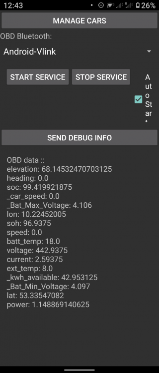

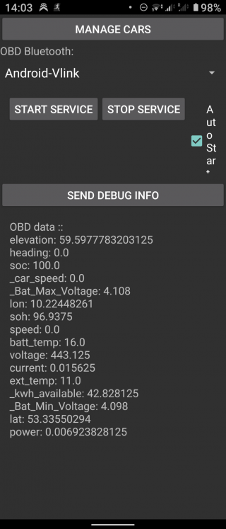

[QUOTE="Mdude, post: 46221, member: 1148"] To będę walczył z podłączeniem. Jeżeli chodzi o pojemność to zastanawiam się czy to nie kwestia jakiegoś starego softu, bo auto stało od sierpnia 2021 jako demo w salonie i może trzeba zrobić aktualizację. Zasięg przy takim SoC to około 240 km i jak jadę około 14 kw to taki jest w rzeczywistości, więc to chyba tylko kwestia błędnych cyferek. [/QUOTE]
