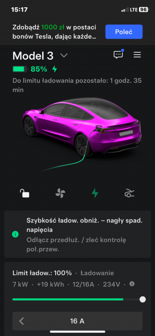

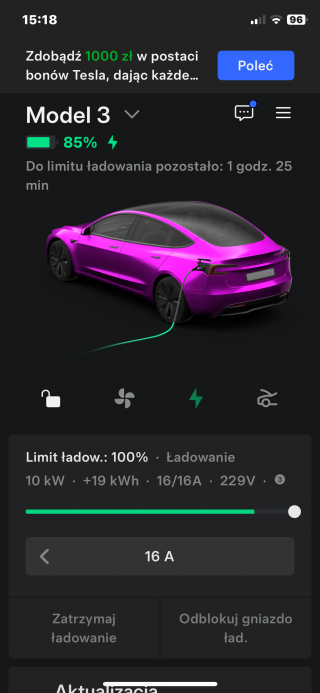

[QUOTE="LukaszM, post: 247806, member: 4222"] To co piszesz to normy elektryczne i jeżeli chodzi o paramtery sieci to wszysztko jest OK, ale mój TWC3 zachowuje się dokładnie jak pisałem wyżej, wystarczy spadek na 1 fazie i moc spada. Pewnie jest to jakiś wbudowany mechanizm zabezpieczenia przed przegrzaniem instalacji elektrycznej - 'ładowarka' nie ma możliwości sprawdzenia co powduje spadek napięcia na fazie, a może byc to przegrzewający się kabel lub jego połączenie. [/QUOTE]
