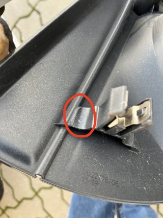

Wszystko się wyjaśniło , kołpak został tak zaprojektowany aby rysować felgę. Element zaznaczony na zdjęciu na czerwono dotyka felgę i rysuje od nowości. I Tesla to pasi. IMG_7655.jpeg

Nie wierzyłem w to co przeczytałem musiałem sobie to jeszcze raz napisać. W modelu 3 2021 inaczej to zaprojektowali. Kołpak nie rysuje felgi. pomyślałem , że może jednak jest coś nie tak. Ale temat zamknięty.

Słabo z ich strony - ewidentnie błąd w planowaniu sprzętu ale co mają teraz zrobić wymienić wszystkim felgi? Chcieli, żeby było ładnie i oszczędnie na raz, a nie tak jak w MT3 albo ładnie albo oszczędnie, bo te zwykłe felgi są trochę słabe po zdjęciu kapsli.
Poprawią w kolejnej iteracji.
