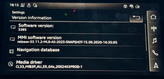

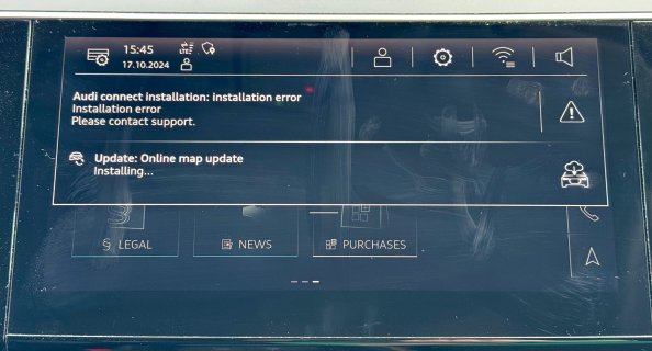

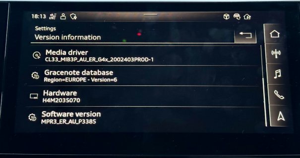

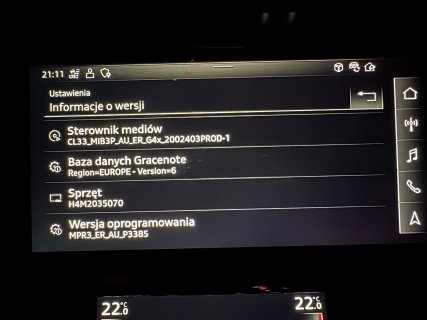

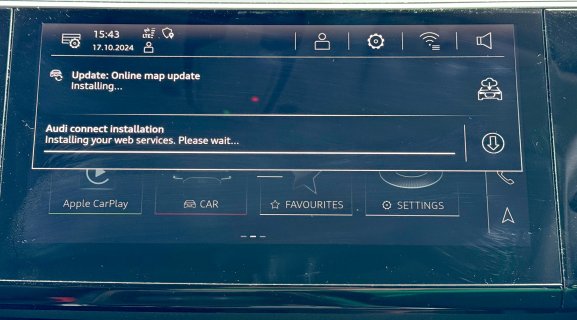

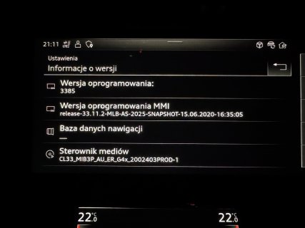

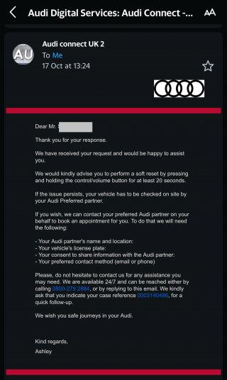

[QUOTE="FeyNiX, post: 205790, member: 4169"] Wołają u mnie za usługę w UK £300-400 i gwarancji nie ma że zrobią do tego tylko z rana więc musiałbym wziąć urlop. Generalnie ostatnio zrobiłem nim 4000 km i nie było problemu choć warto zrobić aktualizację sofu który zarządza energią. W związku z tym właśnie wczoraj zamówiłem sobie interfejs VAS 6154 i będę próbował walczyć z ODISem, jak się nauczę to wykupie dostęp online. Jak dotąd bawiłem się OBD11 ale zbyt wiele nie zdziałałem. [/QUOTE]
