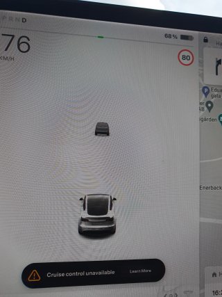

Myślałem, że mnie dziwne awarie w Tesli nie dotykają, a jednak. Przyszła kryska na matyska, czy jak to tam szło.
Tempomat od dwóch dni nie wstaje z kolan, rolki z hamulcem i bez mu nie pomagają, a po kliknięciu w "learn more" okazuje się, że i instrukcja zachowała spójność językową tylko w nagłówkach.
Serwis zgłoszony.
Miał ktoś podobnie?

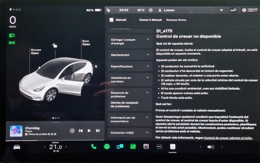

jeśli autopilot padł z piwodu błędu DI_a175 i spróbuj otworzyć i zamknąć wszystkie drzwi oraz bagażniki!
Czasem ponoć pomaga wyłączenie trybu wartownika?
Niektórzy kalibrowali kamery ale to g dawało

Miałem ten sam błąd (Y LR 2023) zgłoszony do serwisu (niestety musiałem jechać do Berlina bo z Zielonej Góry tylko pokazuje Berlin) po 3 godzinach niby naprawiona ale po przyjeździe do domu na drugi dzień znowu to samo.
Ponowne zgłoszenie, ponowna wizyta w Berlinie ale już auto stało dwa dni i już się nie pokazywało.
Po 2 tygodniach następne błędy tym razem to wyskoczyło:
Samochód można było normalnie ładować i po tygodniu jazdy alert znikną i już sie nie pojawił.
