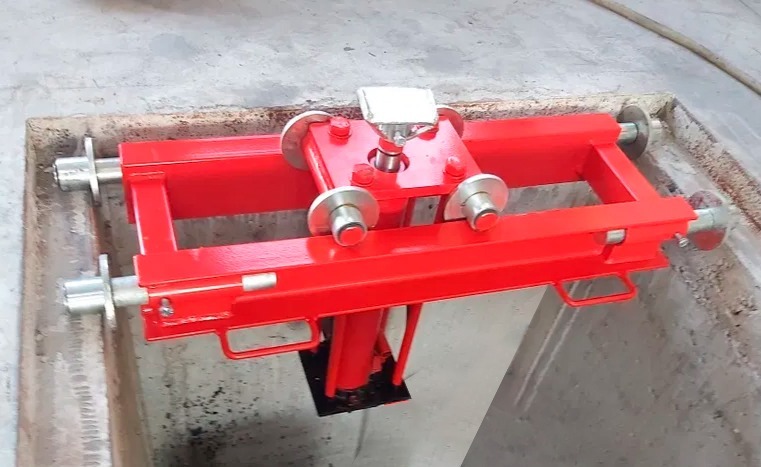

Wygląda na naprawdę jednopunktowy, i na zdjęciach z SKP takowe widać:
Bywają w SKP dwupunktowe jak niżej, ale czy ja bym chciał, by ich użyli? Ramiona wyglądają i tak na za krótkie, by sięgnęły punktów montażowych, więc oprą się na baterii:
