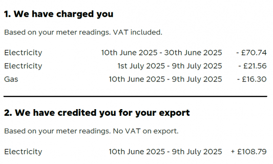

Rachunek elektryczny za 10.06.2025 - 09.07.2025 na plusie (czyli do zwrotu) 16,49 funtów. Zużyłem 978kWh i wyeksportowałem 725 kWh
