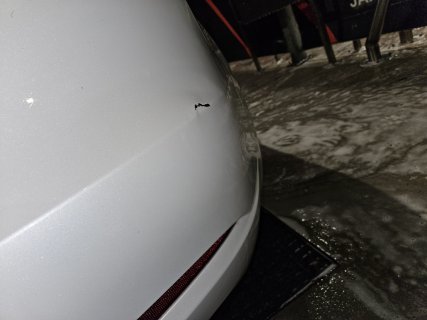

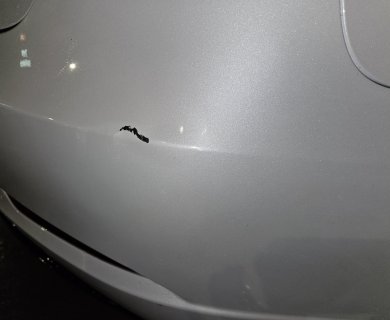

a u mnie żona wczoraj przywitała się ze słupkiem , zderzak cały ale rant jest trochę zgniecony . mam podobny dylemat jak to ugryźć żeby mniej bolało 🤔🫤 Okolice Lublina ma ktoś jakieś namiary ?
Bronek
U nas takie coś naprawial facet od plastikow w motocyklach i skuterach. Wyciągał to na gorąco itd...
Mysle że lakiernik sobie też z tym poradzi.
Zaprawki i reszta są dostepne w necie. Bylo tu o tym
