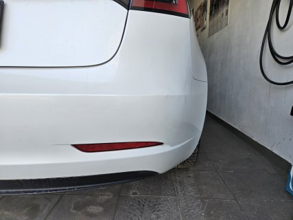

U mnie niestety wygląda to słabo. Robił mi to mój znajomy lakiernik z moich penów które są jakie są- pisałem o nich wyżej.
Wyszło kiepsko przy próbie szlifowania i polerowania niestety wychodził czarny plastik, dlatego zaprawka jest mocno widoczna. Dodatkowo wpływa tu niewielka deformacja zderzaka.
Trzeba by wyciągać na ciepło + obcierka do lekkiej zaprawki + malowanie -a że lakier perła to może być różnie.
Więc decyzją taka że narazie zostaje biała zaprawka która jest lepsza niż czarna obcierka.
Ewentualnie jeszcze może coś da się poprawić na lepiej dobranym kolorze. Choć Nie wiem czy nie będzie jeszcze gorzej jak zacznie się to trzeć.
Oczywiście lakiernik nie wziął ani grosza bo sam wie że wyszło.slabo 😁.
Jak ktoś ma jakiś pomysł to dajcie znać.

Olac :) to tylko auto… jak bys mieszkal we Francji to bys mial takich 100 ;)
Riki83
Przynajmniej caly zderzak wyglada bardzo podobnie do reszty. Mysle, ze masz model gdzie nie ma roznicy kolorystycznej.... u mnie rzuca sie w oczy roznica koloru... inne tesle ogladalem biale - i jeszcze gorzej, bo roznica byla widoczna w kolorze ale jeszcze pozolknieta biel na zderzaku...u Ciebie wyglada super.
