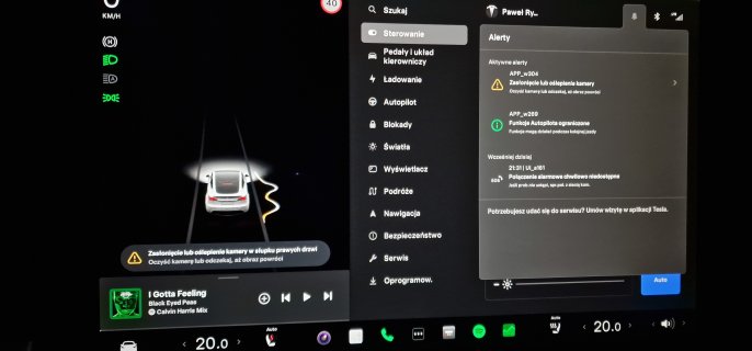

Czy ktoś z was zmagał się z tym problemem tzn z komunikatem o zasłoniętych bądź oslepionych kamerach przy jeździe w nocy? U mnie po mimo czystych obiektywów i dobrej pogody taki komunikat pojawią się za każdym razem kiedy podróżuje w nocnych warunkach po lokalnych drogach. Na eskach i na autostradzie nie pojawia się ten problem. Serwis twierdzi że przeprowadzili zdalna diagnostykę i że jest OK.

Tak, jak pobocza nie są oświetlone i jest ciemno, to miewałem taki komunikat.
PawelY
Martwi mnie że komunikat dotyczy zawsze tej samej kamery nawet gdy jadę drogą która nie ma wymalowanych pasów a prawa i lewa strona jest tak samo widoczna.

Jak jedziesz ciemnym lasem, bez innych źródeł światła to tak jest, bo przez pewien czas analizując nagranie z kamery obraz jest całkowicie czarny - co może dla systemu oznaczać, że kamera jest zasłonięta, w Twoim przypadku jest zasłonięta nocą :), ale ten sam komunikat będzie gdy kamerkę zakleisz.
Możesz to łatwo sprawdzić - zapisz nagranie z kamery, gdy dostaniesz komunikat i odtwórz, zapewne przy odtworzeniu zobaczysz, że kamera widzi jedynie szumy, nie potrafi przetworzyć żadnego ruszającego się elementu.
Komunikat powtarza się w warunkach:
- jazdy na nieoświetlonych drogach - jak kamera widzi cały czas "czarne" pobocze.
- jazdy blisko ścian/długo obok tira, w wąskich tunelach, windach samochodowych, parkingach podziemnych - wtedy kamera też uważa, że jest zasłonięta
- złe warunki pogodowe - woda, śnieg, błoto, zabrudzenie pyłkami, lód, itp. które mogą zasłaniać kamerę
- zaklejenie kamery
Na mojej jeździe testowej Y w zimie też było to przez długi czas, pan z obsługi powiedział, że czasami musi się rozgrzać kamerka.
