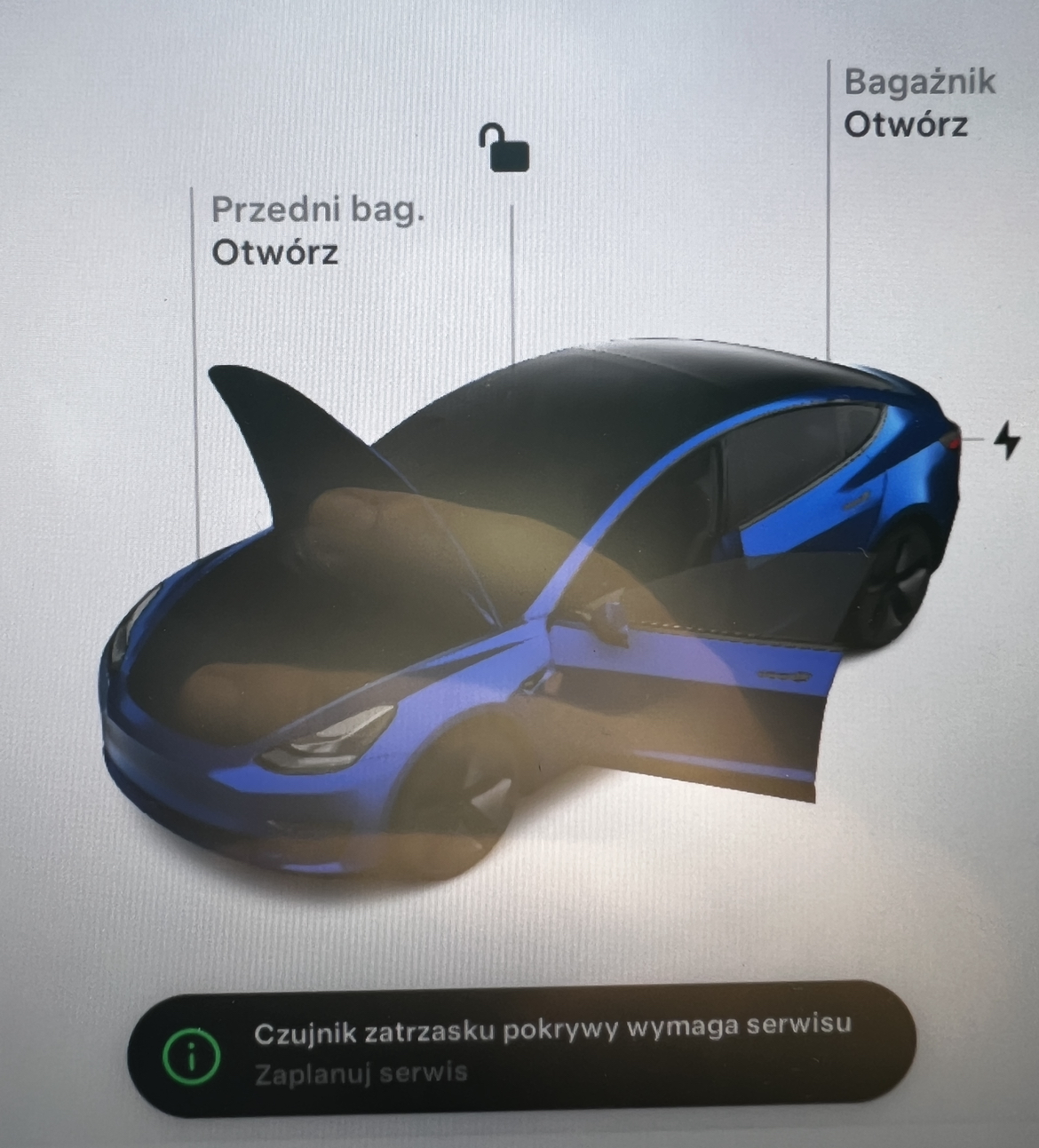

Błąd czujnika zatrzasku pokrywy :/
slaveq

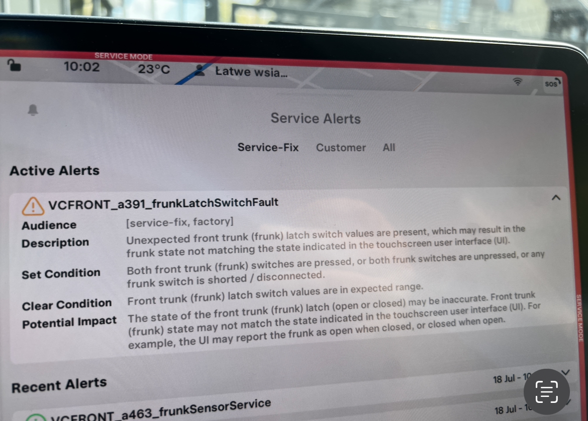

Będę obserwował czy to na pewno to ale był lekki luz na wtyczce więc zakładam, że jednak to :). Nie ma się co Tesli bać, wszystko proste jak budowa cepa co najwyżej trzeba trochę więcej siły przyłożyć :). Jeszcze raz dzięki.
tokwi
To ja jeszcze dodam tutaj tekstowo VCFRONT_a391_frunkLatchSwitchFault by nakarmić googla, co by dobra rada @Bronek niosła się po świecie :)
Tesla ma błędy fajnie zindeksowane.
Możnaby zrobić osobny rozdział na podforum Tesli z wątkami wg indeksu kodów błędu.
BTW - Właśnie miałem mobilny serwis Charge Portu (kod błędu: CP_a100) jutro skrobnę osobny wątek dla potomnych w tym temacie.
