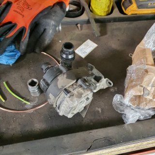

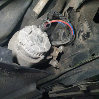

Więc tak , znalazłem przyczynę. Zdziwiło mnie to, ze pompka obiegowa w lewym nadkolu chodzi cały czas, nawet po zamknięciu auta . Są tam 3 przewody: plus, sterujący, minus- przeciąłem przewód niebieski sterujący i pompka nie przestała chodzić, więc ma zwarcie do plusa ..... zamówiłem drugą za 100zł i 'włala'- działa. Wszystkie błędy dały się wykasować .
