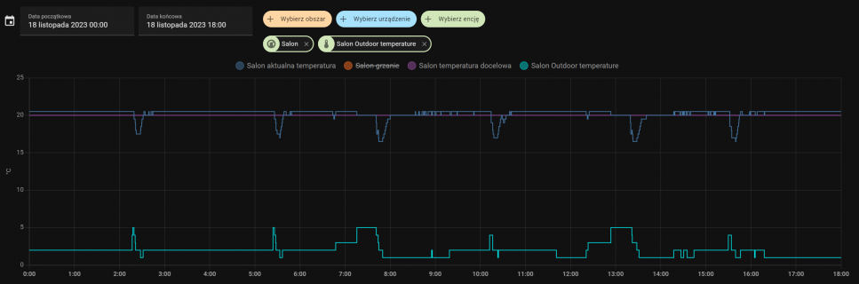

Dokładnie tak samo mam w klimatyzatorze Haiera używanym do grzania. Przy ruszaniu grzania, temperatura odczytywana przez czujnik potrafi spaść o 4C i po chwili wzrasta. Temperatura odczytywana na zewnętrz zachowuje się jeszcze dziwniej, bo najpierw rośnie o 3C, później spada o 4C i później się stabilizuje.
Obstawiam oszczędzanie na ilości czujników temperatury.
Chociaż auto całkiem dobrze ostatnio raportuje temperaturę (te dwa mocne odchylenia 18-19.11.2023, to postój w garażu podziemnym, a kwadratowe wykresy są zwykle wynikiem długiego postoju w trakcie któego nie jest raportowana zmiana wskazań):
