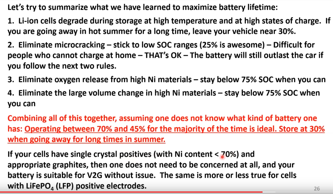

Trochę długi wykład ale świetnie wyjaśniona chemia i powody degradacji baterii NMC, jak wpływa temp, stopień naładowania, wielkość i częstotliwość cykli.
Podrzucam wnioski dla leniwych
Szczególnie ważne jest nie pozostawianie auta naładowanego do pełna w bardzo ciepłym klimacie, to jeszcze raz potwierdza że używane elektryki z południa będą w gorszej kondycji niż z północy.

Nowy Macan sam się rozładuje do określonego stanu baterii jeśli jest gorąco. Właśnie w celu ochrony baterii. Więc nawet jak dealer naładuje je do pełna i wstawi na tył parkingu na całe lato to bateria będzie chroniona.
