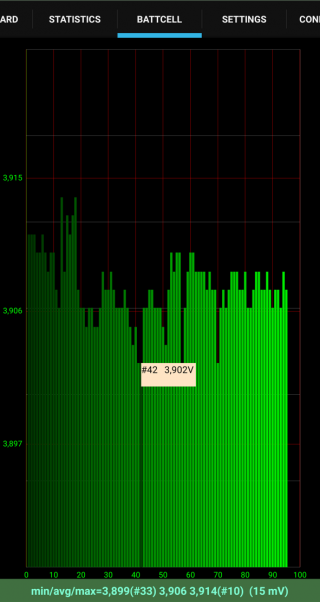

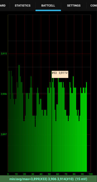

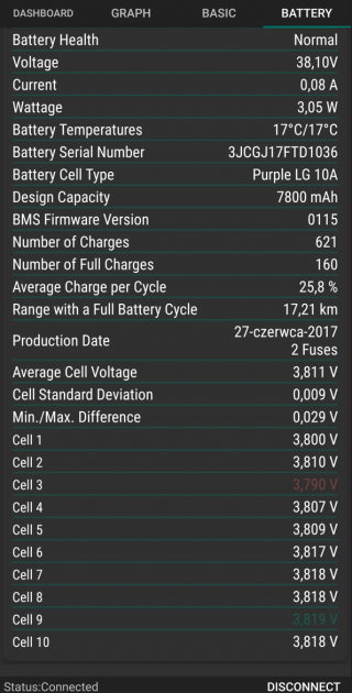

[QUOTE="eSUBA94, post: 243789, member: 4250"] no właśnie też mi się tak wydawało że jest to dużo ale jakoś przy końcówce ładania gdy próbuje balansować nie trwa dobijanie do 100% jakoś zwyczajnie długo i pokazuje na EVSE 0.5-1A ale też przez dobry rok dysproporcje nie zwiększyły się a bateria jest rozładowywana do różnych poziomów i też jest ładowana o różnym czasie od rozładowania zrzut z innej aplikacji [ATTACH type="full" width="331px"]28495[/ATTACH][ATTACH type="full" width="329px"]28496[/ATTACH] [ATTACH type="full" width="661px"]28499[/ATTACH] przykładowo w pojazdach UTO jak jest różnica 0,03V i więcej to już jest wstępny alert [ATTACH type="full" width="323px"]28497[/ATTACH][ATTACH type="full" width="323px"]28498[/ATTACH] [/QUOTE]
