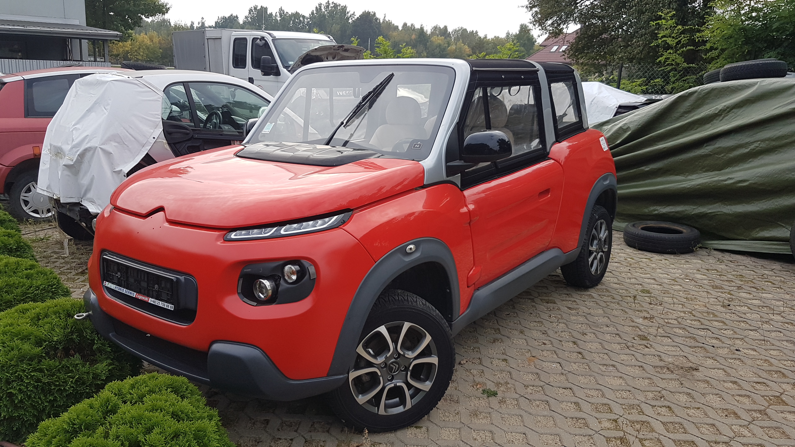

Posiadam Citroena e-Mehari elektrycznego z baterią Bluecar.
Mam problem z uruchomienie. Bateria ładuje się. Po włączeniu zapłonu nie wchodzi w Ready.
Ten model samochodu był sprzedawany tylko z baterią wynajmowana ; kontrola, zgoda na uruchomienie powinna być zdalna z firmy Bluecar.
W Polsce nie ma możliwości wynajmu takiej baterii i odblokowania jej przez zewnętrzną firmę lub przez ASO Citroen.
Szukam rozwiązania na ominięcie blokady. Nie ma również komunikacji ze sterownikami, próbowałem Bosch ESI Tronic, DiagBox i był w ASO Citroen.
Mam trochę materiałów, kilka schematów.
Prawdopodobnie bateria, instalacja jest podobna jak Bollore Bluecar Electric.
Może ktoś spotkał się z takimi pojazdami i jest w stanie pomóc w uruchomieniu.
Pozdrawiam
