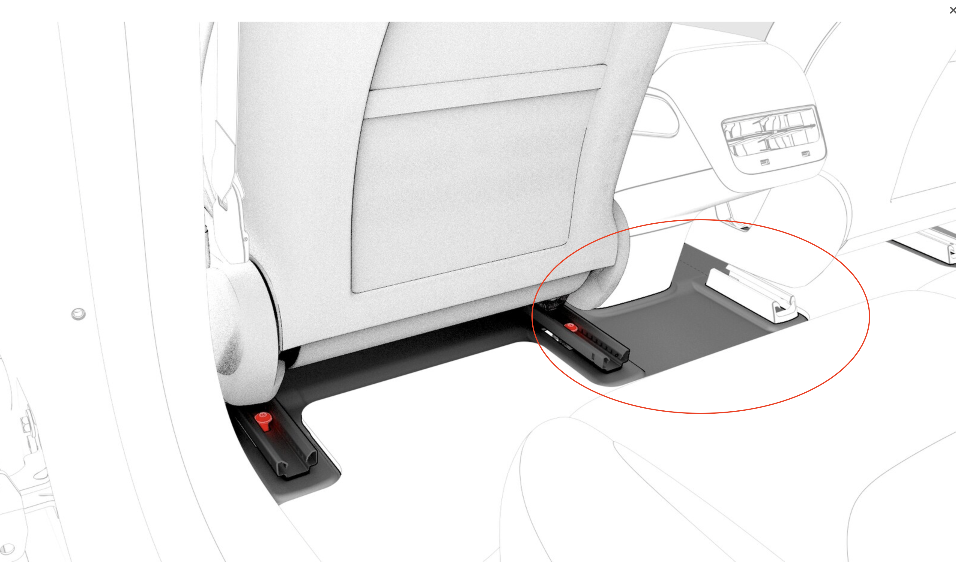

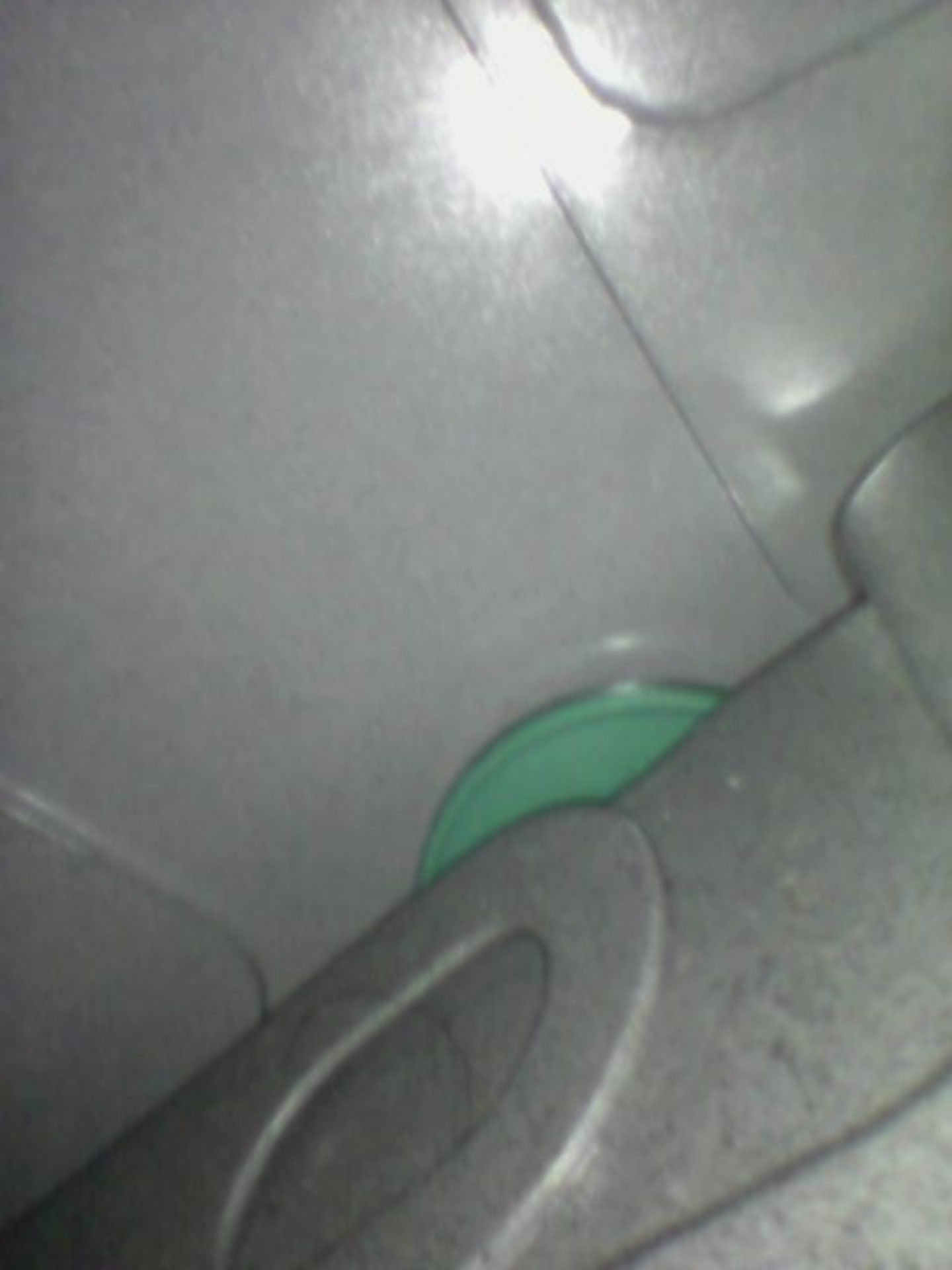

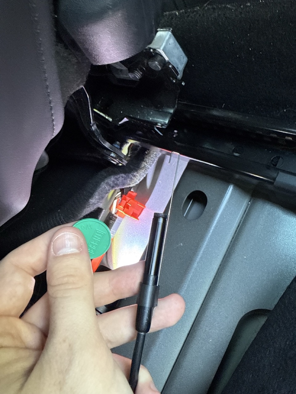

[QUOTE="North, post: 258807, member: 735"] UPDATE 2 Jestem już usunięciu drugiego źrodła dźwięku - okazał się nim kamyczek w wentylacji:) To weryfikacji, że dźwiek dochodzi rzeczywiście z centralnej części samochodu, zrobiłem szybki research znowu na stronach instrukcji serwisowej Tesli. Okazało się, że wymontowanie tunelu centralnego jest generalnie bardzo łatwe (6 śrub, 3 panele na klipach do odpięcia i już można całość wyjąć). Już podczas podnoszenia lekko nim potrząsnąłem i usłyszełem od razu charakterystyczny dźwięk:) Po przechyleniu z wentylacji z przodu wypadł bardzo mały kamyczke - obstawiam, że dziecko mi je wrzuciło do tylnej wentylacji w tunelu środkowym:( Link do instrukcji wideo, gdzie pokazują cały proces (akurat wideo nie ma w dziale dotyczącym bezpośrednio demontażu konsoli centralne): [URL unfurl="true"]https://service.tesla.com/docs/Model3/ServiceManual/en-us/GUID-16E7DA05-5CC7-4547-A073-589063AEDA8D.html[/URL] Zdjęcia poglądowe niżej. Dobra wiadomość jest taka, że wentylacja jest tak zaprojektowana, że w tunelu centralnym schodzi ona w dół i następnie trochę do góry przez co nic nie powinno polecieć jeszcze dalej. Druga dobra wiadomość, gdyby znowu coś tam wpadło, że demontaż tunelu jest mega prosty i szybki:) [ATTACH type="full"]30835[/ATTACH] [ATTACH type="full"]30836[/ATTACH] [ATTACH type="full"]30834[/ATTACH] [/QUOTE]
