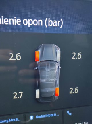

[QUOTE="wemar, post: 70447, member: 1682"] Po serwisie kół auto może stracić z nimi komunikację. Wyświetla się wtedy pomarańczowy znacznik przy kole i wartość ciśnienia może spaść do zera. Należy kontynuować jazdę do momentu, aż przy wszystkich kołach pojawi się cyfrowa wartość ciśnienia. Jeśli nadal świeci się pomarańczowy wskaźnik ostrzeżenia, należy wybrać z menu funkcję kalibracji/zerowania wartości ciśnienia. Auto > Ustawienia > Pojazd > Ciśnienie opon > Naciśnij i przytrzymaj, aby zapisać. [/QUOTE]
