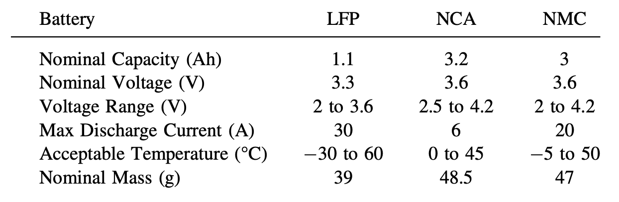

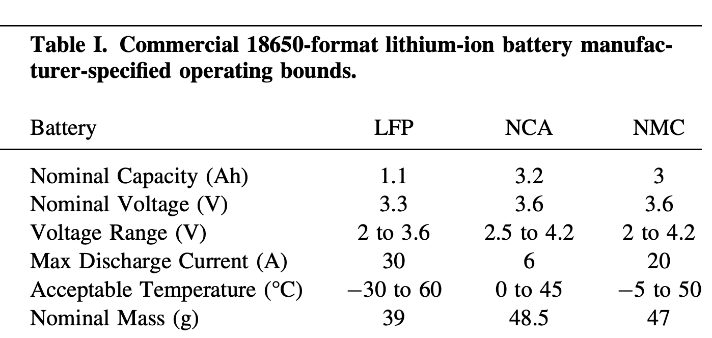

Tutaj można przeczytać, że bateria LFP ma 65-70% gęstości energii NMC. Jeśli LFP miałby gęstość energii 3x mniejszą niż NMC to chyba w zestawie z SR+ byśmy dostawali przyczepkę z bateriami?Ogniwo LFP: 1,1 Ah
Ogniwo NCA: 3,2 Ah
Ogniwo NMC: 3,0 Ah
Battle of the batteries - cost versus performance
LFP mają gorszą wydajność w niskich temperaturach ale na to można wpłynąć odpowiednim grzeniem/chłodzeniem baterii. Mają za to utrzymywać swoją pojemność znacznie lepiej.
