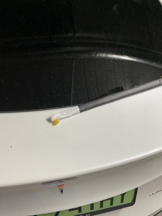

Demontaż tylnich nawiewów:)

Cholerny tick-tack był w nawiewie pod siedzeniem kierowcy. Ale mam go!
A to było tak z wyciągnięciem:
- Zaparkowałem na lekkim wzniesieniu, tak aby tył znajdował się niżej niż przód.
- Włączyłem na pełną moc przedni nadmuch tylko na nogi (regulacja nawiewu na tylne siedzenia wyłączona)
- Zablokowałem poduszką sąsiedni nawiew pod fotelem pasażera, żeby było jak największe ciśnienie tylko w jednym nawiewie.
- Potrząsnął otworem wentylacyjnym (da się trochę), aby „podrzucić” przedmiot w górę.
- Podmuch powietrza wywiał cukierek.
Dwa miesiące i.. już powoli zaczynałem świrować :p
