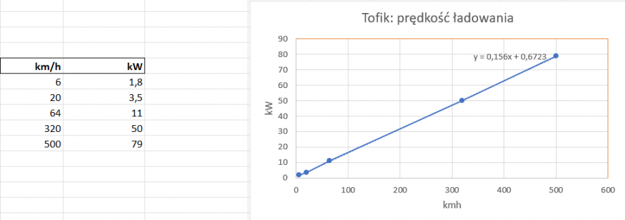

[QUOTE="KrzysztofFly, post: 134000, member: 1062"] Tak, można w ustawieniach CS zmienić jednostkę mocy z KM na kW. Jednak odczyt mocy łądowania w tym miejscu będzie mało precyzyjny, gdyż pokazuje cały przepływ energii z lub do akumulatora, tak więc obejmuje on także np. pobór przez pompę ciepła, ładowania akumulatora 12V. Dodatkowo potrafi on znacząco "skakać" przy stabilnej mocy ładowania. Szybciej i precyzyjniej już chyba by było nauczyć się przelicznika szybkości ładowania w km na odpowiednik w kW ;). [/QUOTE]
