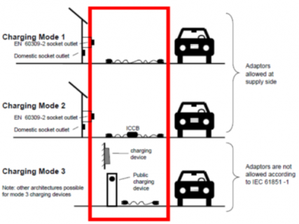

[QUOTE="elveh, post: 23343, member: 525"] Kolega Famkot zapytał o EVSE. EVSE to urządzenie działające w 1 z 4 trybów opisanych i dokładnie zdefiniowanych w standardzie IEC. Termin wallbox jest terminem potocznym. Termin EVSE jest zdefiniowany. Termin słupek - hmm... To tyle w temacie EVSE / wallbox / urządzenie mobilne / słupek. Jeśli chodzi o pierwotne pytanie - przy założeniu że chodzi o tryb 2 EVSE (kabel z ICCB), to moim zdaniem wynika to ze standardu IEC że taka konstrukcja jest niedozwolona: "[B]EVSE[/B]" - conductors, including the phase, neutral and protective earth conductors, the EV couplers, attachment plugs, and all other accessories, devices, power outlets or apparatuses installed specifically for the purpose of delivering energy from the premises wiring to the EV and allowing communication between them if required. "[B]cord extension set[/B]" - assembly consisting of a flexible cable or cord fitted with both a plug and a connector of a standard interface type dalej w standardzie: "A cord extension set or second cable assembly [B]shall not be used in addition to the cable assembly for the connection of the EV to the EVSE[/B]. The vehicle manual shall clearly indicate this. A cable assembly shall be so constructed so that it cannot be used as a cord extension set." [/QUOTE]
