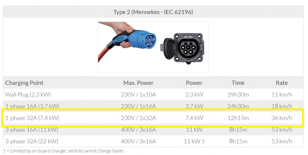

A co by to zmieniło?No to cienko, bo jak ktoś ma możliwość 7,7kW na jednej fazie (a to 32A) to mu pójdzie z tym kablem tylko 4,6kW. Powinni dawać kabel 3f 32A
Do poczytania:A co by to zmieniło?
Explorer ma ladowarke pokładową 11kw - czyli 3f16a, wiec nie wazne jaki kabel podłączysz, czy jednofazowy o mozliwosci nawet 32a, auto i tak przyjmie ci 3,6kw z twojej ładowarki 1f, no nie?
Zastanawiam się do czego z 1F można podpiąć ten kabel. Nie widzę zastosowania, lepiej już kupić najtańszy EVSE na temuNo to cienko, bo jak ktoś ma możliwość 7,7kW na jednej fazie (a to 32A) to mu pójdzie z tym kablem tylko 4,6kW. Powinni dawać kabel 3f 32A
