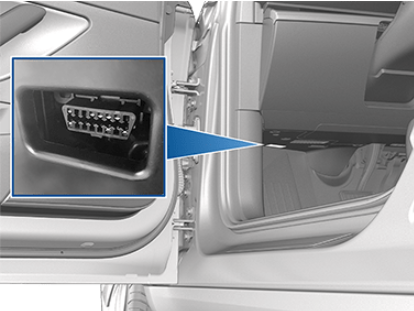

To jest taki biedacki OBD. Pełny jest za osłoną pod tylnymi nawiewami.
6a8
Jednym z miejsc montażu commandera ( ta druga część do buttonów i knoba ) jest za osłoną przy prawych drzwiach.
https://enhauto.com/commander
Na dole są filmy pokazujące możliwości montażu commandera.
PS: buttony już nawet można kupić w krajowych sklepach :)
inter
Pokazywali też że w nowych TY pewnie z HW4, złacze jest przy pedale przyśpieszenia za osłoną.
inter
No właśnie są 4 możliwości
Otwórz osłone między przednimi fotelami z tyłu i zobacz, czy można zainstalować rozgałęźnik. Jest sporo filmów na youtube i u producenta SEXY.
zibizz1
@ducarider ja montowałem pod nawiewami na tylne siedzenia, urządzenie leży obok fotela kierowcy bo za mało miejsca żeby zmieściło się pod osłoną. Mam niby Y 2023 bez czujników z Berlina
