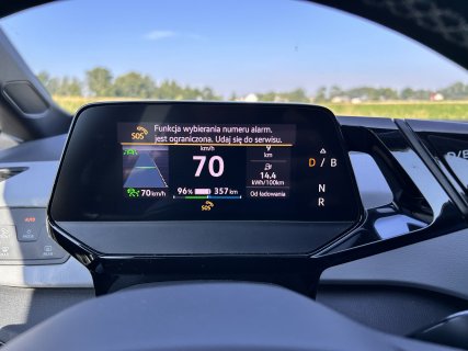

ID.3 wersja softu 3.81
cezbar
ID.4 Pro 128kW/77kWh 2023
Czyli znowu cos popsuli w aktualizacji ale nie aprawdzili tego wczesniej ? :)
I trzeba zostawiac auto na serwis ? Ciekawe ile beda trzymac.

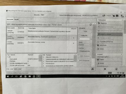

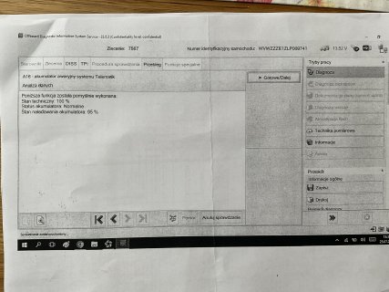

Podobno coś się dzieje z odczytem stanu baterii w module SOS która powinna nawiasem mówiąc starczyć na 14lat.
consigliero
Jak pisałem wcześniej, zadzwonię, umówię się jakby miało trwać dłużej to wezmę małą skodę i wrócę po auto jak problem będzie rozwiązany
