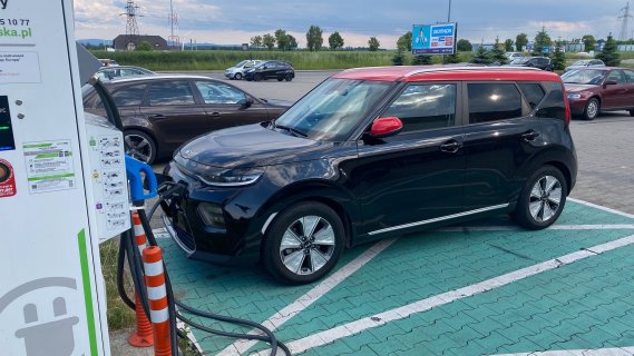

[QUOTE="JareG, post: 45867, member: 416"] A w przypadku tego konkretnie auta (zakładając, że to wersja 64kWh) to szukaj ładowarek DC max 100kW (bo więcej i tak auto nie pociągnie, a np. w GreenWay'u jest róznica w cenie za 1kWh w zależności od prędkości ładowania); na ładowarkach DC nie ma co ładować dłużej niż 60 min. bo szkoda czasu i kasiory (powyżej 60 min. zaczynają pobierać dodatkową opłatę za 'postojowe'.. a chyba widziałem też 45min.); najbardziej efektywne jest ładowanie od ~10% do 52-54% (bo wtedy na 90-100kW wyciągasz 76kW), potem do ~72% (w tym momencie ładowanie to ~35kW), a potem max do ~77% bo od tego momentu prędkość ładowania spada do 24kWh.. no i kończy Ci się czas 🤣 PS. Uzupełnij profil i wpisz w stopkę parametry swojego grata.. Pozdrawiam [/QUOTE]
