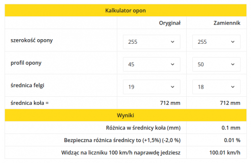

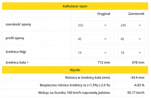

2. Opona Michelin Pilot Alpin 5 245/45/18
No tutaj z rozmiarem to zdecydowanie przesadziłeś ;), zbyt duża różnica w stosunku do rozmiaru nominalnego:
Jeśli już to raczej byś musiał celować w 255/50R18
