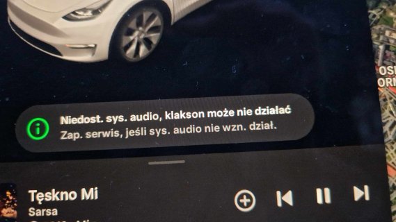

Komunikat "Niedostepny sysyem audio, klakson moze nie działać "
[QUOTE="Volwgang, post: 202012, member: 2538"] Witam, ja też miałem taką usterkę. Niestety do wymiany jest moduł audio zlokalizowany gdzieś w okolicach przedniego prawego koła. Dostaje się to złącza tego modułu woda i korodują piny w module i wiązce. Mi wymienili na gwarancji moduł i podobno wyczyścili złącza wiązki [/QUOTE]
