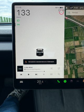

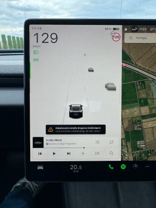

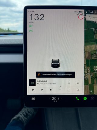

Hej,
Panie i Panowie, użytkownicy Tesli Model 3 Highland mam problem z pojawiającymi się komunikatami/błędami podczas uruchamiania samochodu.
Na załączonych zdjęciach widać komunikaty o senności, unikaniu opuszczeniu pasa ruchu oraz adaptacyjnych światłach.
Kilka razy wyskoczyło mi to podczas jazdy ale od kilku dni wyskakuje tylko podczas uruchamiania, praktycznie za każdym razem jak wsiadam po dłuższym postoju do samochodu.
Samochód to TM3HL LR, odebrana 31 Maja 2024
Temat zgłoszony do serwisu, standardowo rozpoczęto od resetu, wyłączeniu zasilania, nie pomogło. Później serwis zalecił wyczyszczenie wszystkich kamer, nie pomogło. Zgłosiłem serwis mobilny w aplikacji - dostałem odpowiedź, że jest to problem po aktualizacji oprogramowania i mam czekać na aktualizację.
Ciekaw jestem czy ktoś z Was ma podobny problem ?

Też tak początkowo myślałem dopóki nie pojawiło się podczas jazdy, co widać na zdjęciach. Ostatnio przyglądałem się temu baczniej i również w dobrych warunkach oświetleniowych to się pojawia.
