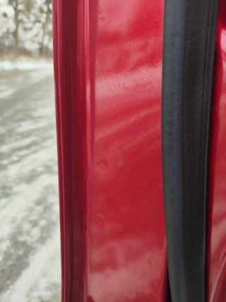

Jeśli posiadacie Citroena e-c4 to bardzo polecam sprawdzenie czy nie korodują wam drzwi oraz klapa w okolicach zgrzewów.
W moim niespełna miesięcznym aucie (wyprodukowanym w 2023r) które kupiłem w grudniu jako nowe, znalazłem oznaki korozji (wykwity pod lakierem) na wszystkich drzwiach i klapie.
Mam nadzieję że to jakiś odosobniony przypadek i Citroen odpowiednio podejdzie do problemu. Zgłosiłem reklamację w ramach rękojmi i czekam na odpowiedź. Jeśli nie zostanie załatwiona po mojej myśli to opiszę tu za jakiś czas wszystkie szczegóły ale jestem w szoku jak fatalnie polakierowane i spasowane jest to auto.
Szkoda bo autem jeździ mi się bardzo przyjemnie.

Jeśli to nie problem, to wstaw fotki miejsc o których mówisz. Zerknę później na spokojnie u siebie i o ile wstawisz fotki, to porównam.
Była ze dwa lata temu, kampania serwisowa w której sprawdzali o ile mnie pamięć nie myli, łączenie poszycia dachu z resztą nadwozia, pod kątem ewentualnych problemów z korozją/lakierowaniem. Mój egzemplarz w ich ocenie nie miał tego problemu.

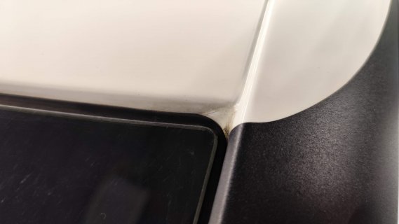

Łączenie dachu ze słupkiem też wg. mnie ma defekt, lakier jest pękniętny w obu rogach
nnnnn
Takie same pęknięcia przy szybie mam w Corsie i autoryzowany serwis nie widzi z tym problemu, według nich to pęknięcia na masie uszczelniającej i nie będzie korozji. Po roku wymiany maili itp nieprzyjemnych wizyt nic nie wskórałem.

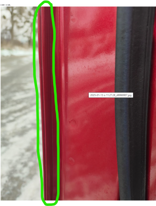

KrzysztofFly
Jeśli zerkam na ten sam fragment drzwi, a nie do końca da się to wywnioskować ze zdjęcia, to u mnie nic takiego nie ma.
