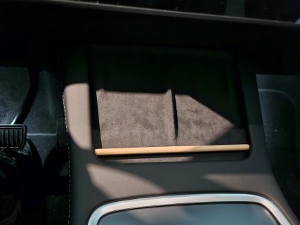

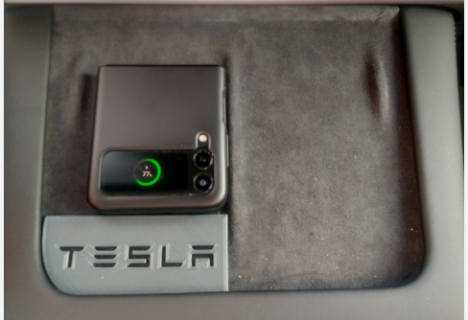

Może komuś się przyda - ja sam szukałem info na ten temat.
Samsungi z rodziny z flip mają zbyt nisko umieszczoną cewkę do ładowania dlatego ładowarki indukcyjne w Teslach ich nie ładują.
Najprostszym rozwiązaniem tego problemu jest zastosowanie dystansu - można go wydrukować na drukarce 3D albo zastosować coś innego (ja mam bambusową słomkę :) ).
Tu link do modelu do drukowania (nie taki fajny jak poniżej ale można go sobie zmodyfikować):

Mnie wkurzają te garby nie można położyć dużego smartfona w poziomie.
W swoje Trójce bez indukcyjnej ładowarki dokupilem idealnie pasującą chińską bez garba z tak położonymi i cewkami że nawet sluchawki się ładowały

dobry patenty z bambusem, ale nie sprawdzi sie jak np zona ma zwykłego phona i tez chce lądować.
u siebie mam podłożony klocek
