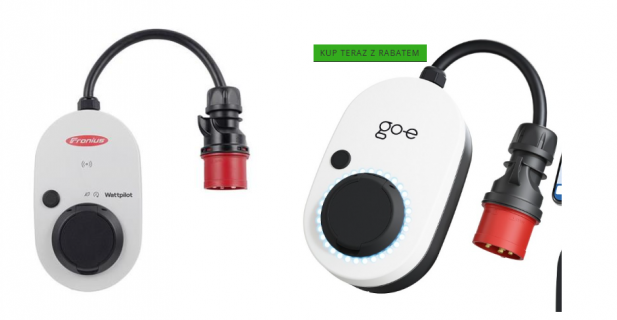

Jak teraz na to patrzę to ten go-e wygląda identycznie jak Fronius Wattpilot:
Dobra to raczej to samo:
danielc
Zgadza się. Nawet część serwisów wattpilota (historia ladowń) idzie wprost z serwerów go-e
