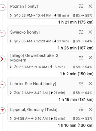

nabrU
Bo prędkość ustawiłeś ze 140 albo i lepiej, a to zjada baterię szybko. Dodatkowo masz pewnie ustawioną jazdę jak najszybciej (tj najkrótszy czas całkowity podróży), a jak najszybciej to jest dojechać z małym SoC i ładować się krótko zanim prędkość ładowania spadnie znacząco (jak widać ładowania masz do ok. 60%).
Możesz przesunąć suwak w ABRP na rzadsze, ale dłuższe ładowania co zapewnę wydłuży ciutkę czas podróży
sigg
No ustawiłem prędkość taką, jaka jest w Polsce dopuszczalna na autostradach, czyli 140km/h.
Jaki jest sens jechać 2-3h pomiędzy ładowaniami skoro to ma tylko wydłużyć łączny czas podróży?
nabrU
Myślałem że postoje co godzinę czy półtorej Ci nie pasują.
Spróbuj zmniejszyć pedkość w ABRP do 130 czy nawet do 120 i zobacz jaki masz czas podróży wtedy. Inna sprawa że z mojego doświadczenia z dwoma EV, ABRP jest zbyt pesymistyczny i zawsze miałem trochę lepsze wyniki
Hue Zarri
To omiń pierwszą ładowarkę i dojdzeź do Świecka, nie ma to żadnej różnicy dla ciebe. Nie musisz się kurczowo trzymać ABRP.
nabrU
Eee a niby jak skoro w Poznaniu ma 8%
