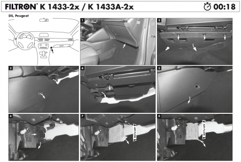

[QUOTE="Wprost1986, post: 193812, member: 946"] Niestety po testach dalej nie dziala wiec napisze tersz dokladniej co i jak- auto z 2022 z pompa ciepla. Przy ogolnych ustawieniach czyli a/c i auto uruchomionych, temperatura ustawiona na 27 do testow, na zewnatrz 6 stopni: - letnie powietrze wydobywa sie z podgrzewania szyby, nog, zero powietrza z nawietrznikow kierowcy/ pasazera.wlaczenie obiegu zamknietego niczego nie zmienia, nadal dziala wszedzie oprocz nawiewu na kierowce/pasazers. - wlaczenie nawiewu kierunkowego na kierowce/pasazers( ludzik ze strzalka ➡️) uruchamia nawiew tak jak powinno, nadal letnie powietrze. - ustawienie podgrzewania przedniej szyby przyciskiem pododuje ze temperatura nawiewu rosnie. Mam nadzieje ze tym razem dokladniej opisalem problem i otrzymam pomoc...sprawdzanie bez filtrow kabinowych zapewne wykonam w weekend badz jutro. Bylbym dozgonnie wdzieczny za jakiekolwiek wskazowki [/QUOTE]
