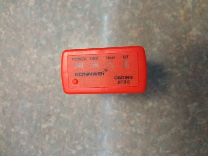

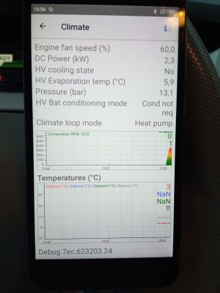

Można by spróbować przy pomocy interfejsu diagnostycznego podglądnąć pracę głównych urządzeń.
Na obrazkach: popularny wtyk za 50 zł i obraz testowy na smartfonie
