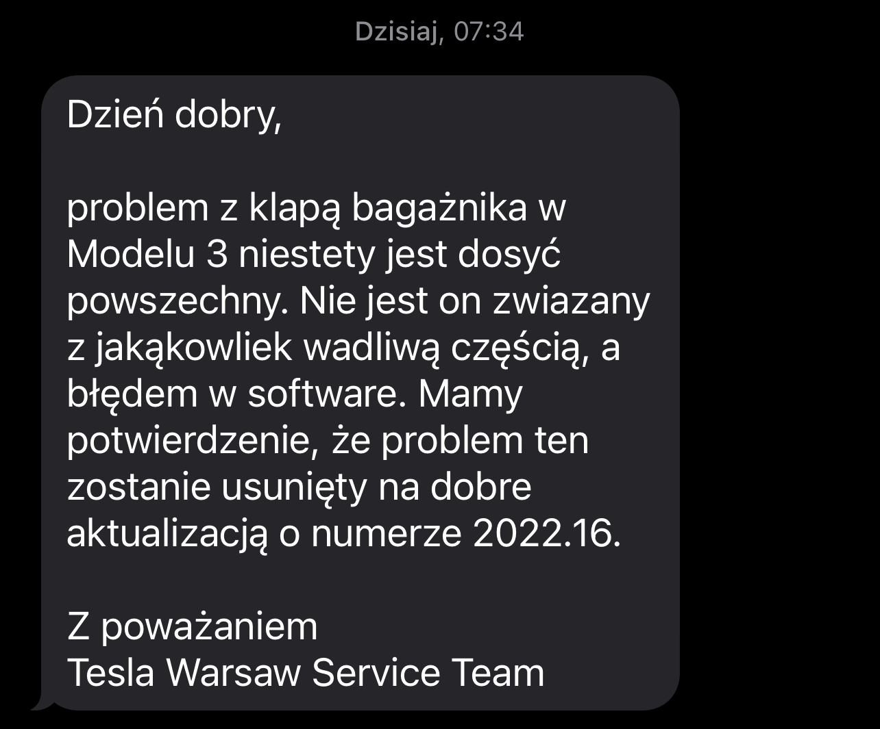

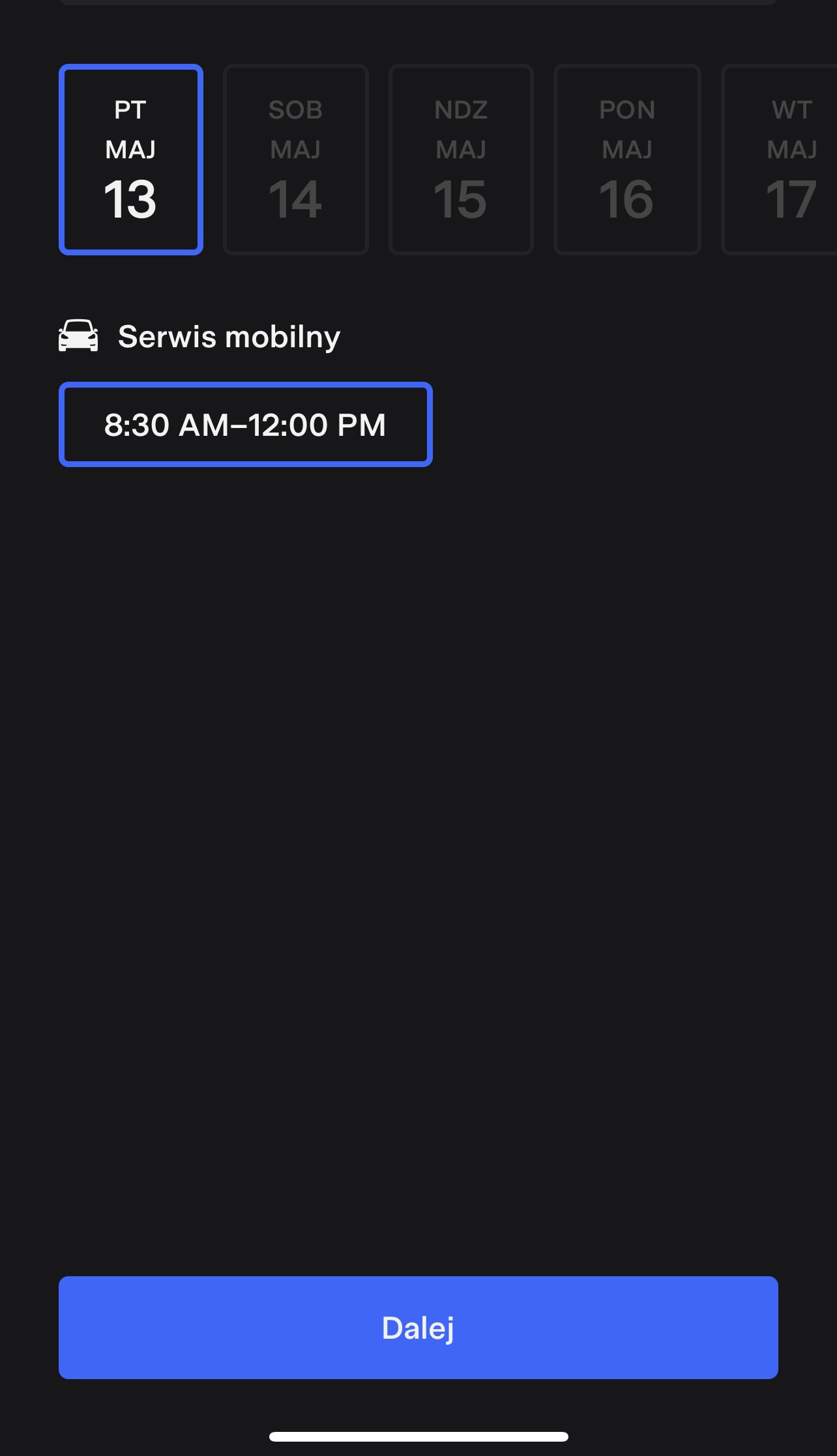

Nie otwierajacy sie bagaznik i serwis mobilny..

Problem przestał występować? Bo u mnie właśnie się pojawił.
Klapa nie chce się za pierwszym razem otworzyć. Za drugi się otwiera.

No rozwiazali to aktualizacja i dziala.
A u Ciebie pika ? Jesli tak to zglaszaj na serwis
