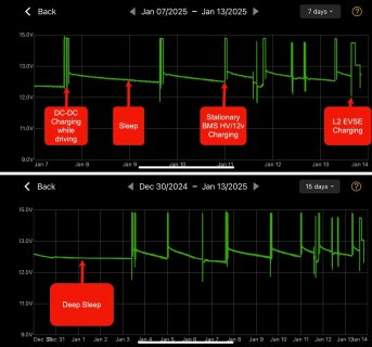

  • Jak chcesz zadziałać proaktywnie to zamontuj na aku12V battery monitor BM2 od chińczyka za 70 zł (a jak jesteś bogacz to na Aledrogo za 150 :D) Będziesz mógł w każdej chwili sprawdzić SOC aku12V i stan oraz historię doładowywania. Jeśli SOC będzie się utrzymywać powyżej 80% to możesz spokojnie iść na piwo. Jeśli jednak zauważysz że po długiej przerwie bez ładowania SOC osiąga 70% to odkładaj kasę na nowy aku12V. Poza tym poznasz logikę działania LDC żeby unikać sytuacji stresowych u swojego kochanego BEVka.
  • Zgodnie z zasadami aku12V typu FLA (OEM CaCa upychany w naszych BEV przez HMC) powinien być doładowywany w momencie gdy napięcie spadnie do wartości 12,51-12,55 prądem o napięciu 14,78V – 14,80V aż do osiągnięcia wartości 12,73-12,75 po zakończeniu doładowywania oraz zawsze gdy:

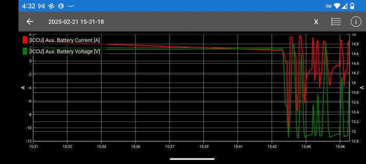

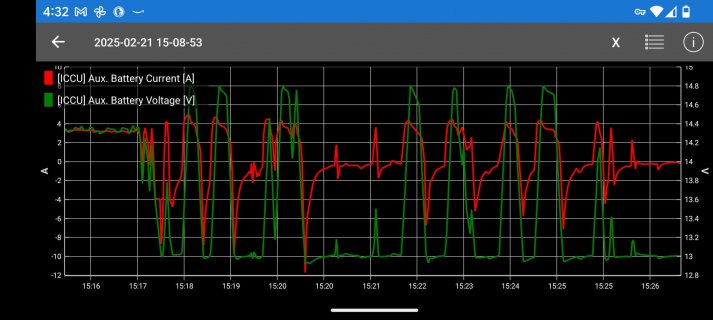

- @rha a może jakieś zrzuty, może być Car Scanner Pro.

Fakt. Nie zauważyłem że kolega pisze o zupełnie innej kwestii. Ja podaję jasno - po otwarciu maski aku12V nie jest ładowany przez LDC. Zmieniam EDIT dotyczący tego zagadnienia w artykule bo pomiając to zamieszanie na innych forach też widywałem takie informacje jednak osoby o większej wiedzy wskazywały że właśnie tak jest. To z resztą słychać jak po otwarciu maski pracują przekaźniki.

Natomiast co do zrzutów, to mogę ewentualnie jakiś zrobić, ale Car Scanner-em bez Pro. Tylko co konkretnie potrzebujesz zobaczyć?
