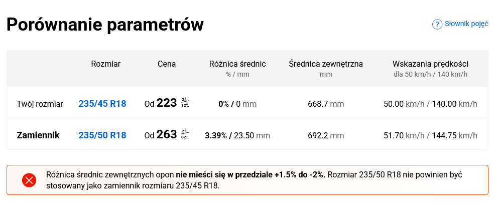

[QUOTE="cooler, post: 209812, member: 274"] Fakt że sam tak zrobiłem w miejskiej Toyocie że zamieniłem opony na wyższy profil przy tej samej szerokości właśnie że względu na komfort (zawadzałem o garby, ten 1-2cm prześwitu więcej robi robotę). Pobocznym efektem jest że licznik lekko zaniża teraz do GPS przy każdej prędkości, więc trzeba uważać zwłaszcza w mieście. [/QUOTE]
