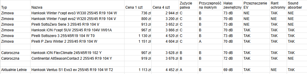

Opony zimowe R19
eimi
Pokaż jak leżą na feldze, jak są naciągnięte i jak zasłaniają ranty?
Powyżej 100-120kmh też ciszej? Jak na mokrym?

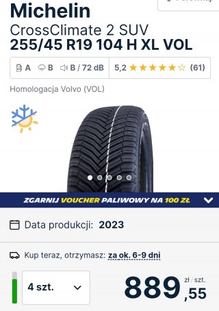

Tak. Z całorocznych są fajne w tym rozmiarze Michelin ale mają wpolczynnik prędkości "tylko" do 210 km/h (H)
Hermes
Dobrze że wcześniej mnie o tym nikt nie poinformował - bo jakbym miał wcześniej taką informację, to bym nie kupił posiadanych V=240 km/h. :D
Przy czym one wcale nie są wybitnie ciche, niestety.

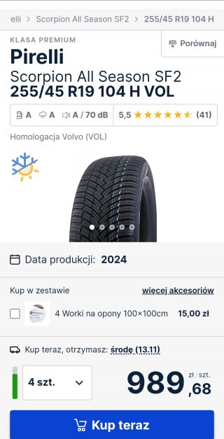

Miałem na myśli te.
Pirelli Scorpion All Season SF2 255/45 R19 104 H VOL
A/A/70dB
chyba jedyne całoroczne A/A w tym rozmiarze ale indeks prędkości za mały.
Michelin też ma H.
