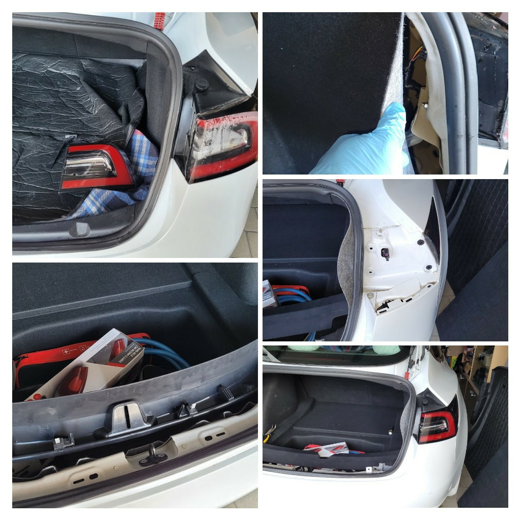

Z racji ,że kiedys nawiercilem i tym samym pewnie straciłem gwarancje . Do tego gdybym pojechał do serwisu Berlin lub Warszawa , to na same zakupy itp wydał bym na kilka takich lamp , wiec kupiłem z kompletu za 800 jedną prawą i ewentulanie gdyby się różniła mogłem dokupić drugą .
20 minut roboty ( wyjęcie tylnej osłony na zaczepie bagaznika , jednego pinu po prawej do tapicerki , odkręcenie dużej sruby na górze lampy (kombinerki i dłoń) i dwóch wew nakrętek kluczem nr 8

Jest ok .Facet chciał 800 niecałe za dwie , to mu zaproponowałem 500 za jedną i ze poczeka kilka dni z opchnęciem lewej na moją odpowiedz. czy są takie same są. wczoraj wysłał dzisiaj przyszło
co ciekawe w tej z wodą z tyłu papierek niebieski to membrana jak na dachu była wypukła

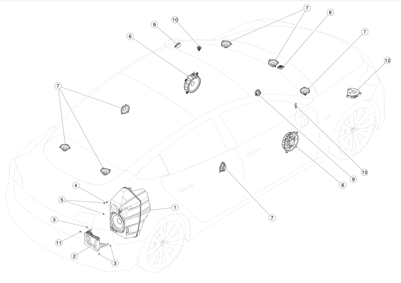

ps tam w nadkolu jest głośnik spory... subwoofer?
