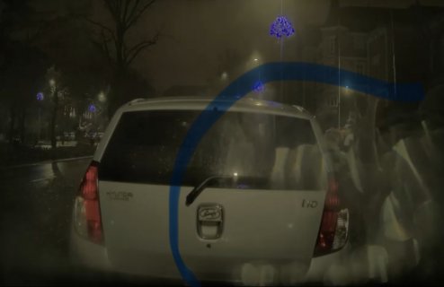

Czasami mam włączone Sentry, mimo że auto stoi w garażu wielostanowiskowym. 2 dni temu wszedłem do auta i zobaczyłem 70 kilka nowych klipów. Każdy wygladał tak, jak 3 sekundowy filmik z linku poniżej - nic się nie dzieje, jedynie podejrzaną aktywnością jest przejście poziomych pasów po obrazie z przedniej kamery. Następnego dnia to samo, tym razem ponad 100 klipów, nagrane dużymi grupami w okolicach tej samej godziny, jeden po drugim. Gdy auto stalo wczoraj kilka godzin na dworze to nic takiego się nie nagrało, ale zauważyłem że na podglądzie kamer po ciemku też widać takie poziome linie. Zna ktoś może ten błąd? Na nagraniach z sentry te pasy są tylko na przedniej kamerze, ale na podglądzie w trasie widziałem je na wszystkich trzech, więc trochę dziwne by było gdyby nagle wszystkie kamery miały fizyczną awarię.
Tutaj filmik sentry z garażu i podgląd z kamer w trasie: https://photos.app.goo.gl/P6AhKkdoqPNxw61k8

To jest raczej jakieś sprzężenie migotania oświetlenia z częstotliwością migawki /odczytu pikseli kamery. Zdarza się niestety. Taki jest negatywny skutek nowoczesnego oświetlenia. Tesla powinna sobie z tym poradzić, ale jak widać, najwyraźniej jeszcze się za to nie zabrali.

Jedyny problem z tą teorią jest taki, że parkuje w tym garażu odkąd mam auto i nigdy tak nie było. Chyba, że jakaś lampa się wypala.
Czyli te pasy na podglądzie kamer w trasie po zmroku to norma? Możliwe że miałem je zawsze, tylko nie zwróciłem uwagi.
