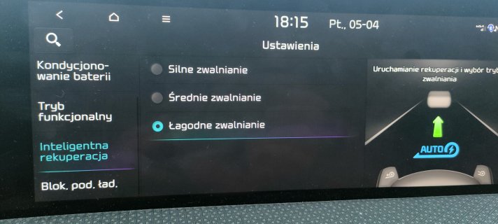

[QUOTE="Halisep, post: 150461, member: 1684"] Lv0 nie będzie miał żadnej rekuperacji nawet podczas używania pedału hamulca. Ale możesz przytrzymywać lewą manetkę, żeby chwilowo włączyć one-pedal, który jest w stanie zatrzymać samochód do zera. Najbliżej Lv0 jest inteligentna rekuperacja, którą w ustawieniach trzeba zmienić na "łagodne zwalnianie", które zmienia jej dolny zakres na najsłabszy. Działa trochę jak taki Lv0,25, dzięki czemu przy naciskaniu pedału hamulca będziesz miał normalną rekuperację. Tutaj zdjęcie gdzie ustawić "łagodne zwalnianie": [ATTACH type="full" alt="IMG20240405191523.jpg"]16982[/ATTACH] [/QUOTE]
