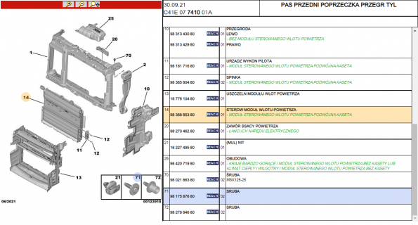

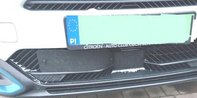

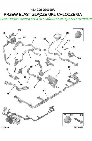

[QUOTE="KrzysztofFly, post: 86234, member: 1062"] No osobowe Stellantisy chyba wszystkie miały pompę ciepła, a ograniczenie przepływu powietrza zdecydowanie zaburza pracę pompy ciepła i może zwiększyć zużycie energii. Jednak moim zdaniem jak chcesz to zasłaniaj. Wymiennik ciepła (ten z tego rysunku), to wymiennik chłodzenia akumulatora (w sumie nigdzie nie było informacji o grzaniu akumulatora w Stellantisach). Ja sam zresztą nigdy nie zauważyłem aby podgrzewał mi akumulator. A pompy są dwie, bo jedna obsługuje chłodzenie akumulatora, natomiast druga układ ogrzewania kabiny. [/QUOTE]
