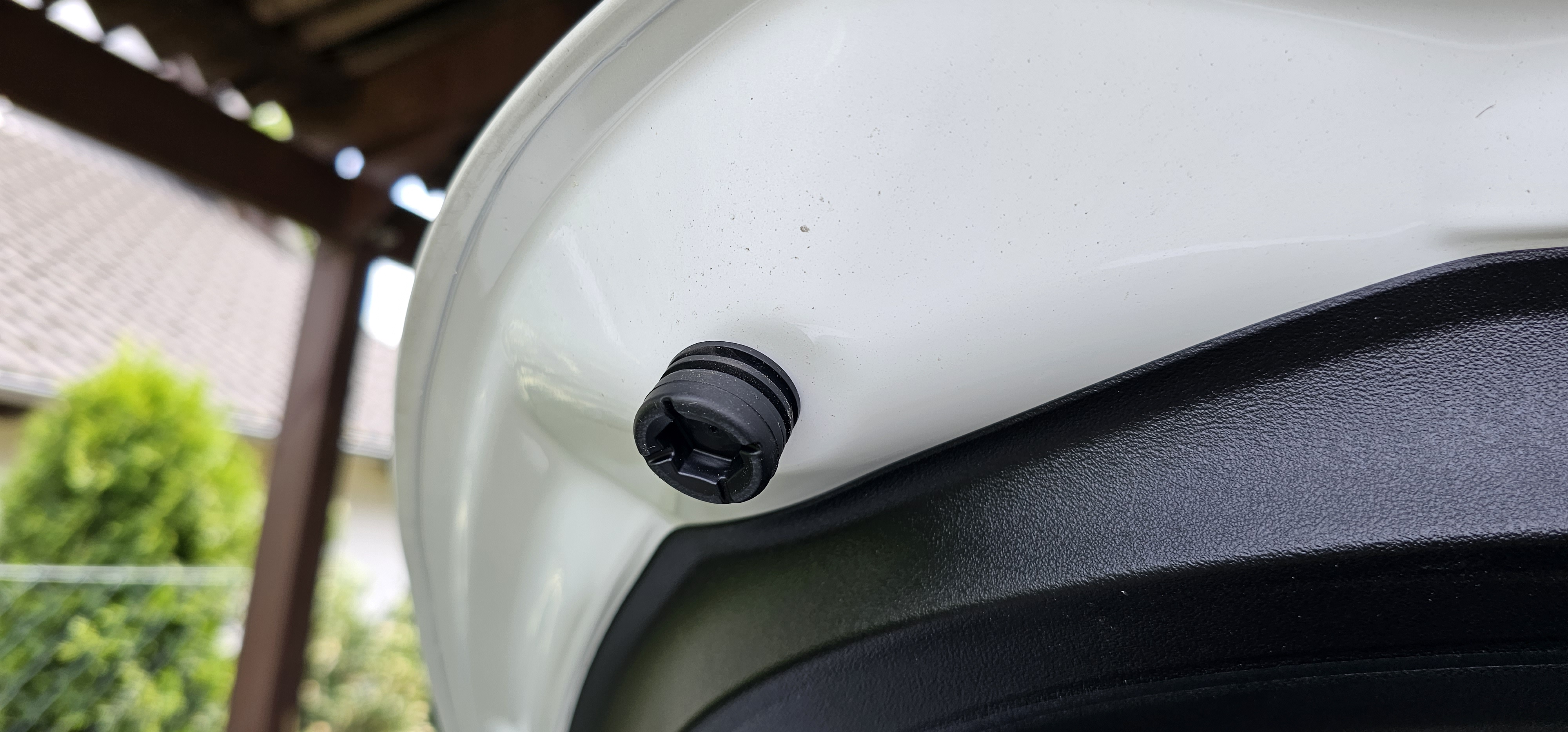

po ostatniej wizycie serwisowej zauważylem, że we frunku zaczęła mi się zbierać woda. Niewielkie ilości spływają po klapie od frontu, widać, że uszczelka jest mokra czyli nie przylega tak jak powinna. Czy ktoś z was regulował klapę frunka? Próbowałem tymi dwoma gumowymi odbojnikami ale wydaje mi się, że chyba muszę podregulować samo zamknięcie żeby lepiej przylegało.

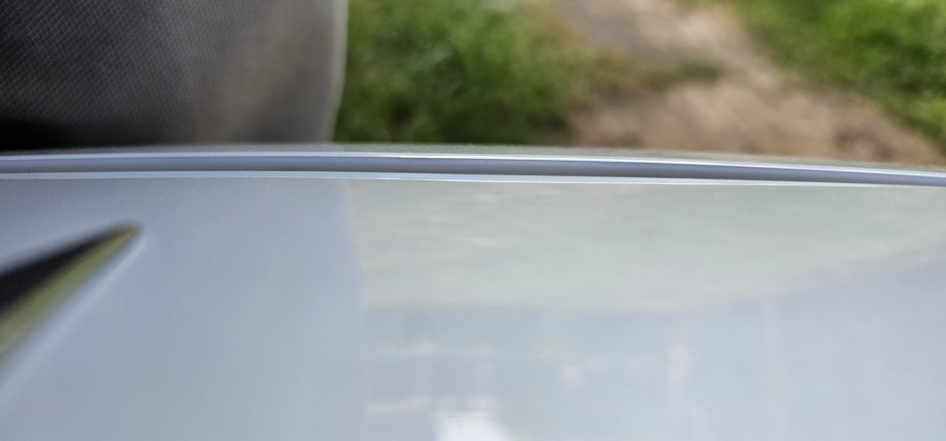

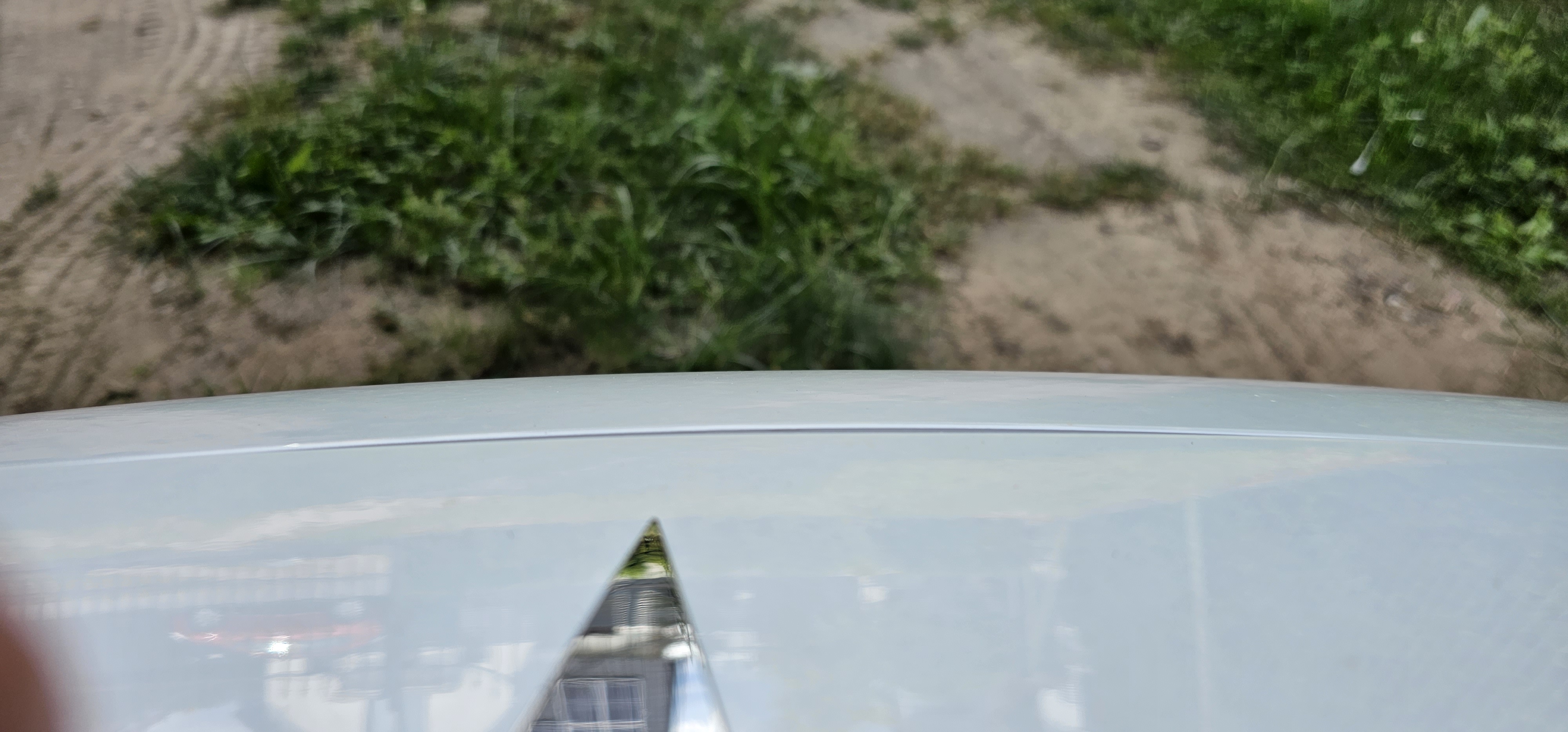

Dziś ja również regulowałem przednią pokrywę ale z uwagi na jej zbyt mocne dociąganie co objawiało się bardzo ciężkim zamykaniem z bardzo dużą siłą oraz uskokiem ok. 3-4 mm po zamknięciu względem płaszczyzny przedniego zderzaka (fotografia poniżej)

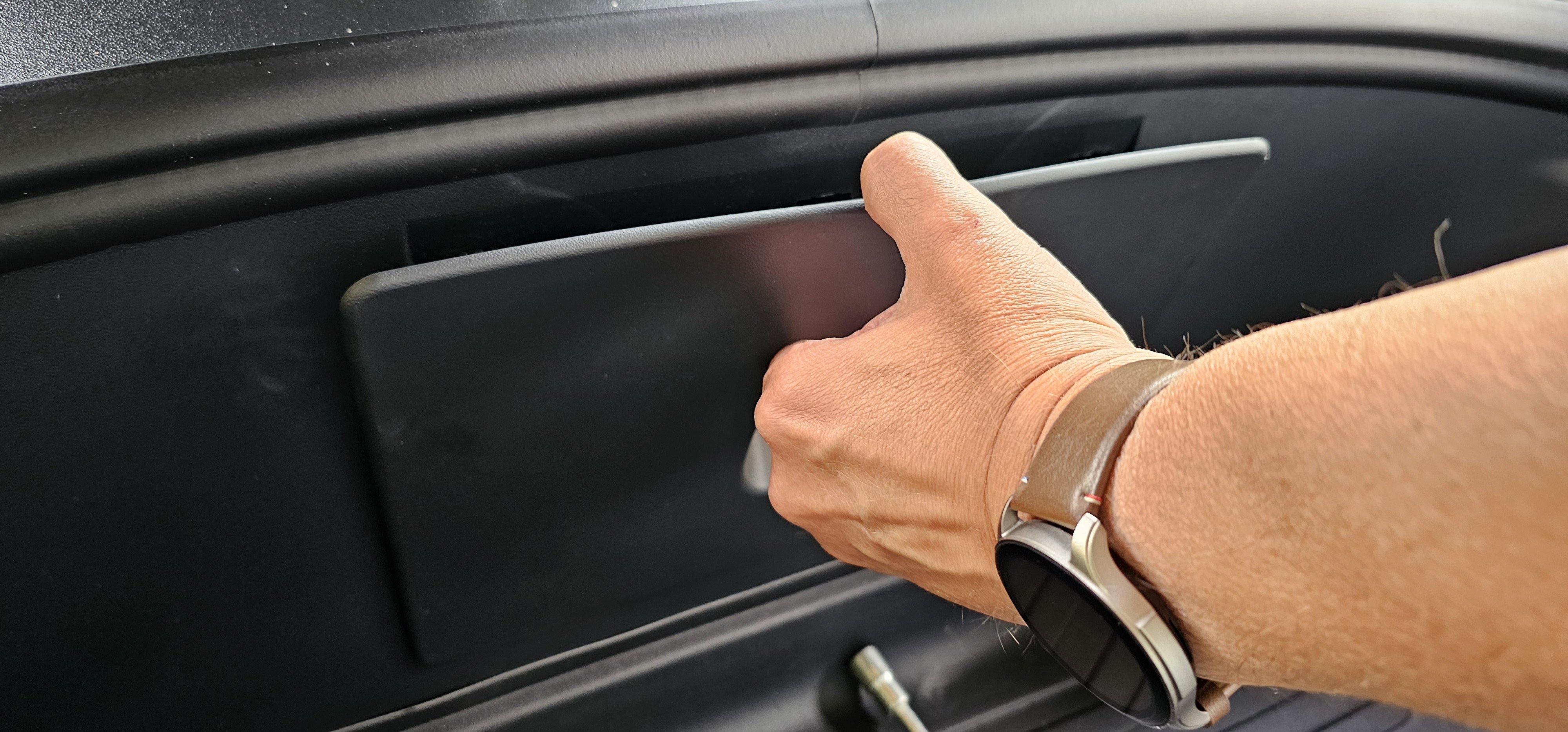

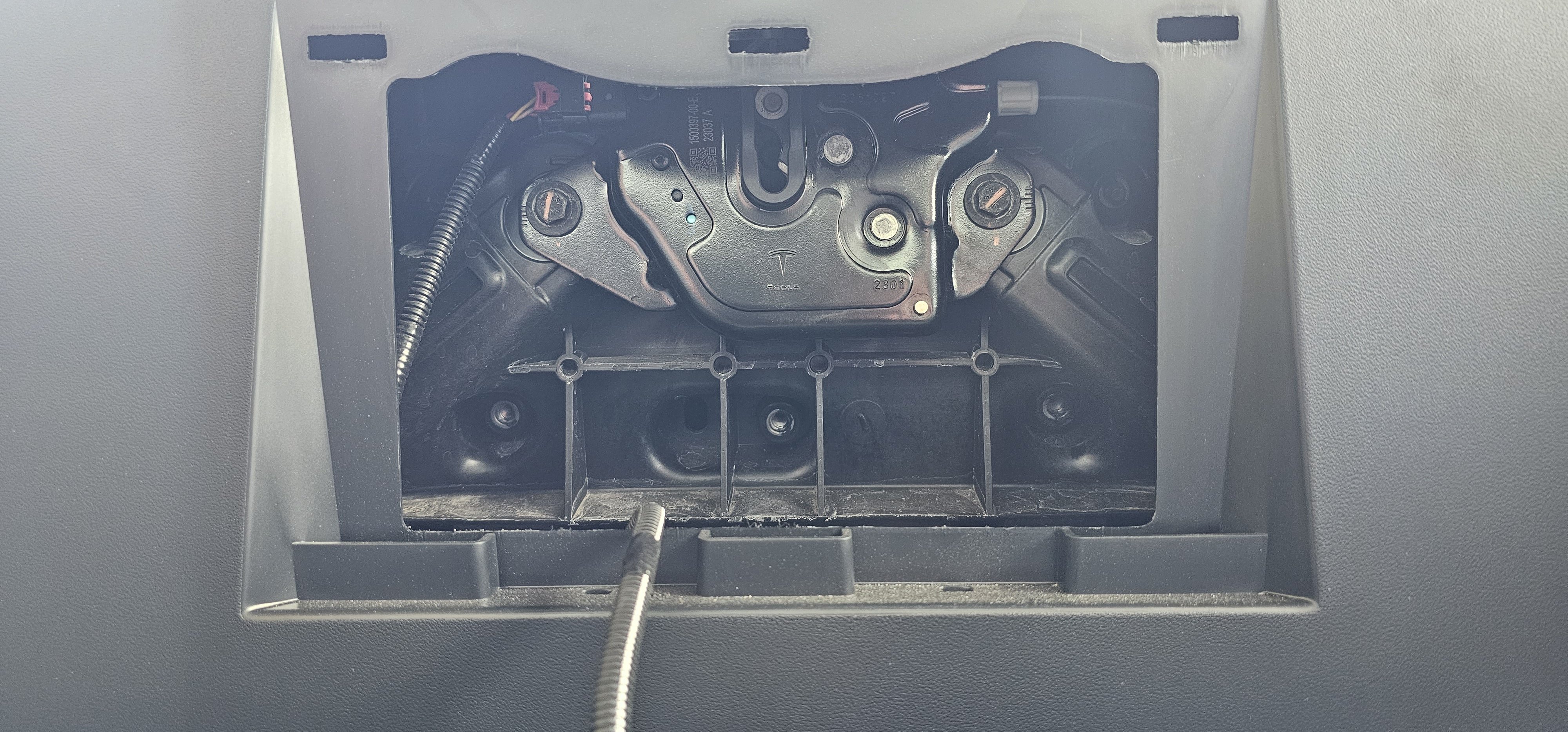

- zdjąć od wewnątrz bagażnika zaślepkę na której jest przycisk do otwierania frunka z oświetleniem;

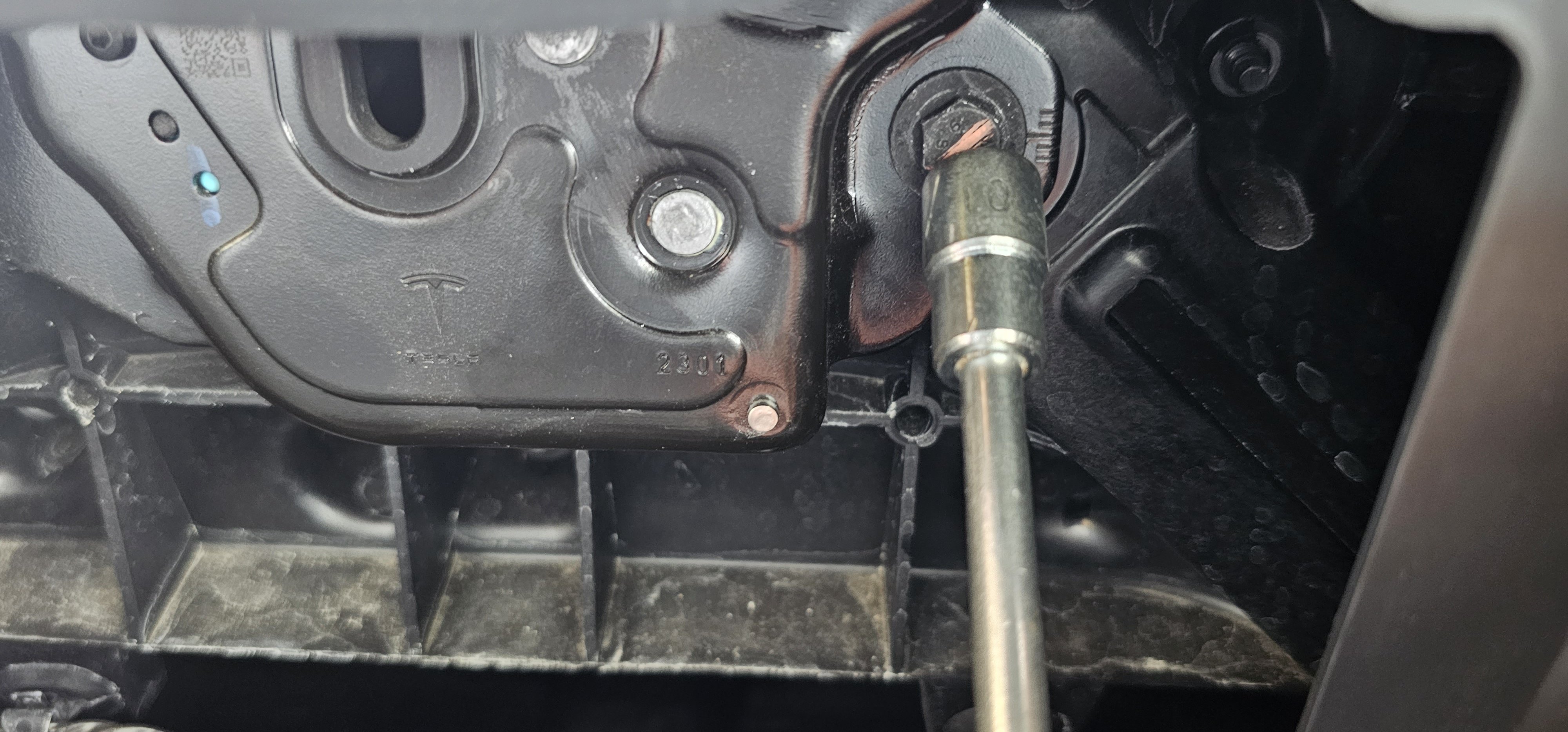

- kluczem "10" wyregulować (przesunąć w górę o 3-4 mm mechanizm zamka);
- wykręcić lekko 2 skrajne odbojniki po bokach klapy aby dopasować na nowo pokrywę bagażnika i ...... gotowe ;)
2-3 minuty pracy i klapa się lekko zamyka i jest teraz idealnie zlicowana z płaszczyzną zderzaka.
