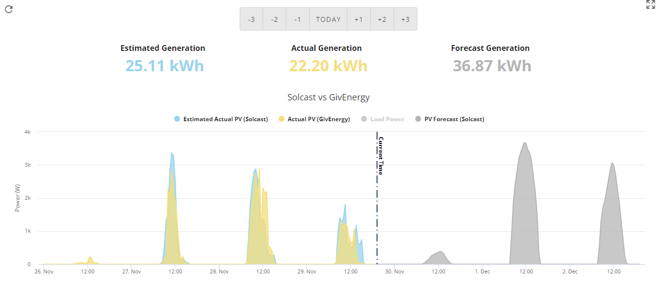

To proponuję skorzystać z darmowego SolCast. Mój inverter (GivEnergy) ładnie współpracuje z API SolCasta i prognozy całkiem nieźle sprawdzają się z realem. Przykład poniżej z ostatnich 3 dni (na tyle pobieram dane):

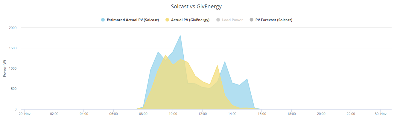

A poniżej bardziej dokładny 'obrazek' jak to było dzisiaj u mnie:
