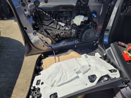

Wymienił co miał wymienić, jedna listwa do nadkoli przyszła uszkodzona, więc widzimy się za jakiś czas ponownie. Przy okazji ogarnął koło zimowe, które chciałem zgłaszać do reklamacji. Korzystając z okazji obejrzałem sobie jak wyglądają drzwi (serwis w Ząbkach naprawdę się nie popisał, bo te białe coś było podwinięte):

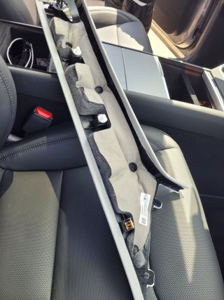

Słupek A ma fajne mięsiste wygłuszenia:

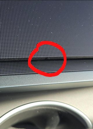

A teraz hit. Przy odbiorze zgłosiłem uszkodzenie tunelu środkowego - delikatne odbicie/uszkodzenie.

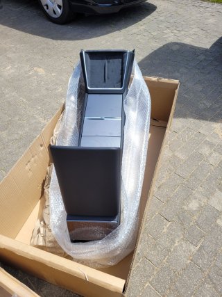

I teraz zgadnijcie na czym polegała wymiana.... No logiczne, że wymieniamy cały tunel z ładowarkami indukcyjnymi i tylnym ekranem, kto bogatemu zabroni ;)

Pewnie ten twój tunel to już w Berlinie na montażu 😄

Wymiana całego tunelu z powodu takiego czegoś to lekkie przegięcie - samo zgłaszanie takiej pierdółki też mnie dziwi :) UMCUS nie boisz się, że od takiego rozbierania będzie coś gorzej ?
A tak przy okazji to jest jedna osoba? Nie ma takich zadań które wymagałyby pomocy drugiej osoby?
U mnie nie było. Sam się zaoferowałem przy asekurowaniu wyjmowania tunelu, ale sam też by sobie poradził.
Dlaczego? Mnie to irytowało.
Niby czemu? Gość wiedział co robi, z niczym się nie siłował, odkręcił parę śrub, potem wszystko na spinkach, odpiął wtyczki i to wszystko, żadna filozofia. Wszystko co robił, łącznie z drzwiami to jest niemal plug&play. Po złożeniu nic nie skrzypi i nie trzeszczy.
