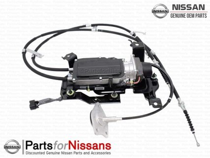

Witam.Mam problem z hamulcem postojowym ręcznym elektrycznie zaciąganym.Po zwolnieniu zwalnia koła ale na tablicy rozdzielczej pozostają błędy tak jak by do końca nie zwolnił kół.
Mam kupić drugi siłownik tylko nie wiem jak on wygląda.Znalazłem niby taką kostkę z silniczkami które nawijają linkę.Czy tak wygląda ten niby siłownik.?
Proszę o pomoc bo mój mechanik kazał mi kupić to on wymieni.

Zapewne poszukujesz części o nr OE 360353NA0B, a wygląda ona tak (zdjęcie zapożyczone z Internetu):

Dodam tylko, że w leafach przedliftowych (2011 i 2012) były takie właśnie elektryczne hamulce ręczne, na przycisk. W późniejszych modelach domyślnie był „ręczny” pod lewą stopą (mechaniczny) a elektryczny ręczny był tylko w najwyższej wersji wyposażenia (tekna). Moim zdaniem warto sprawdzić czy taki siłownik z leafa II w wersji tekna by spasował. Może być łatwiejszy do dostania, nawet używki można spróbować poszukać. Albo wyjąć siłownik ten który masz i zobaczyć czy nie da się naprawić. To może być głupota, jakiś mikroprzełącznik albo czujnik do wymiany, tak jak pisze Bronek.
Odnośnie numeru części to 360353NA0B zamienia się na 360353NA0E i raczej takiego bym szukał (poprawiona wersja).
