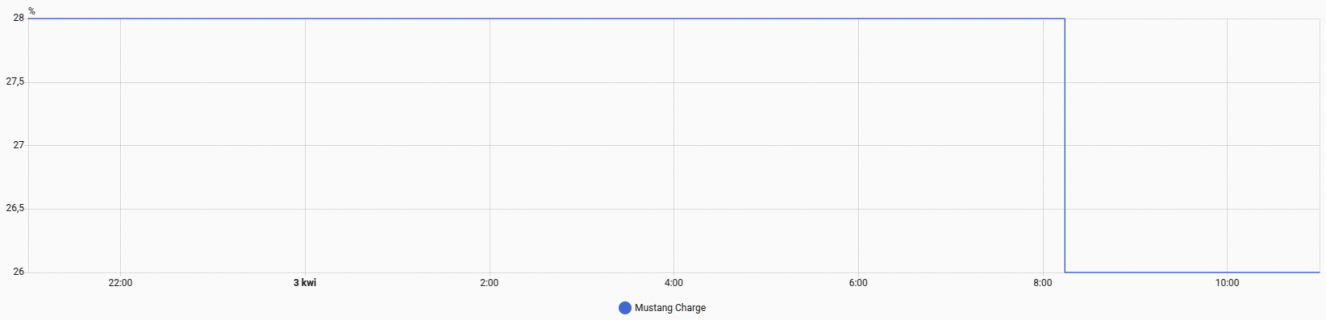

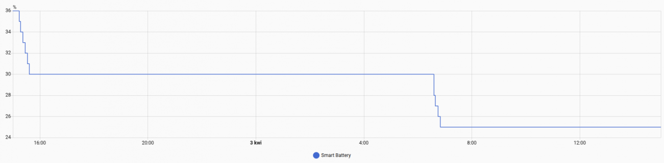

Coś tu nie gra. Miałem już 4 elektryki i w żadnym nie było takich atrakcji. Masz tu na przykład Smarta #1 zostawionego na noc i na 8h w ciągu dnia, relatywnie niski poziom baterii:
Podobnie w Mach-E:
Te spadki o 1-2% które widać to po prostu krótkie podjazdy. W czasie postoju zero jakiegokolwiek spadku.
