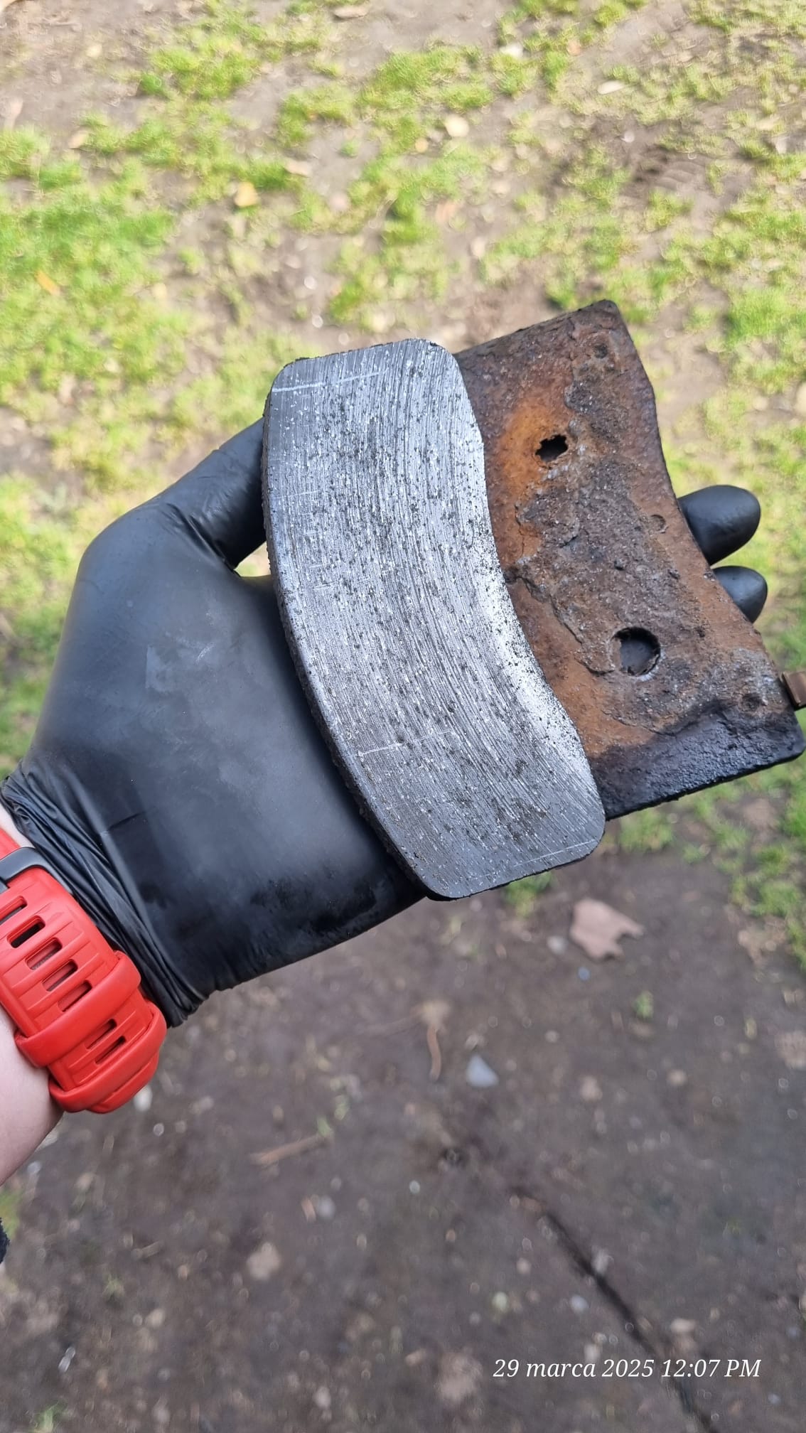

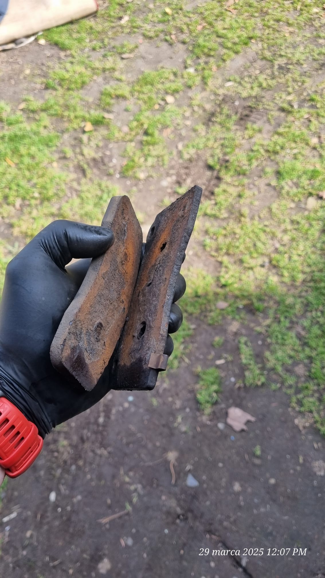

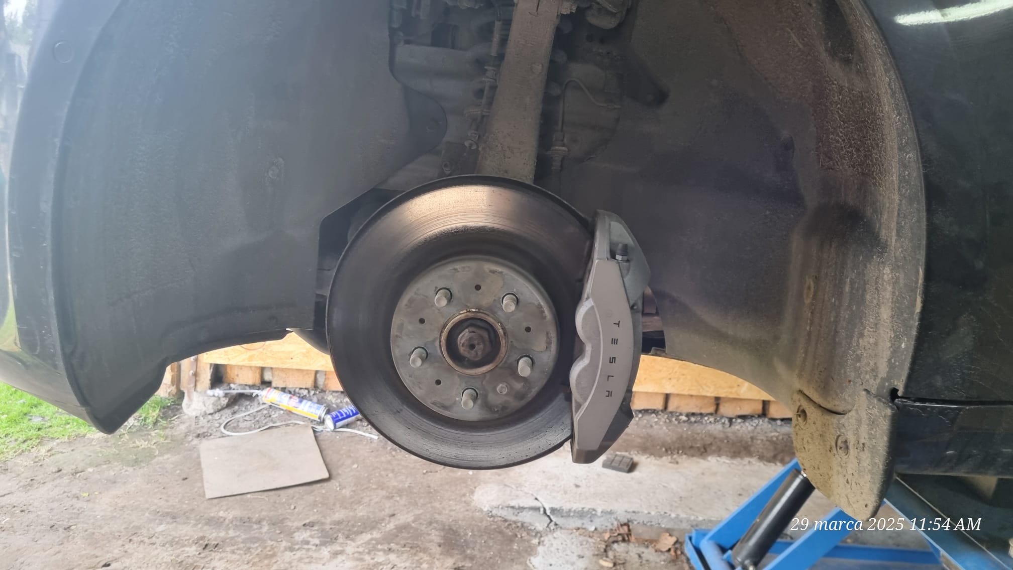

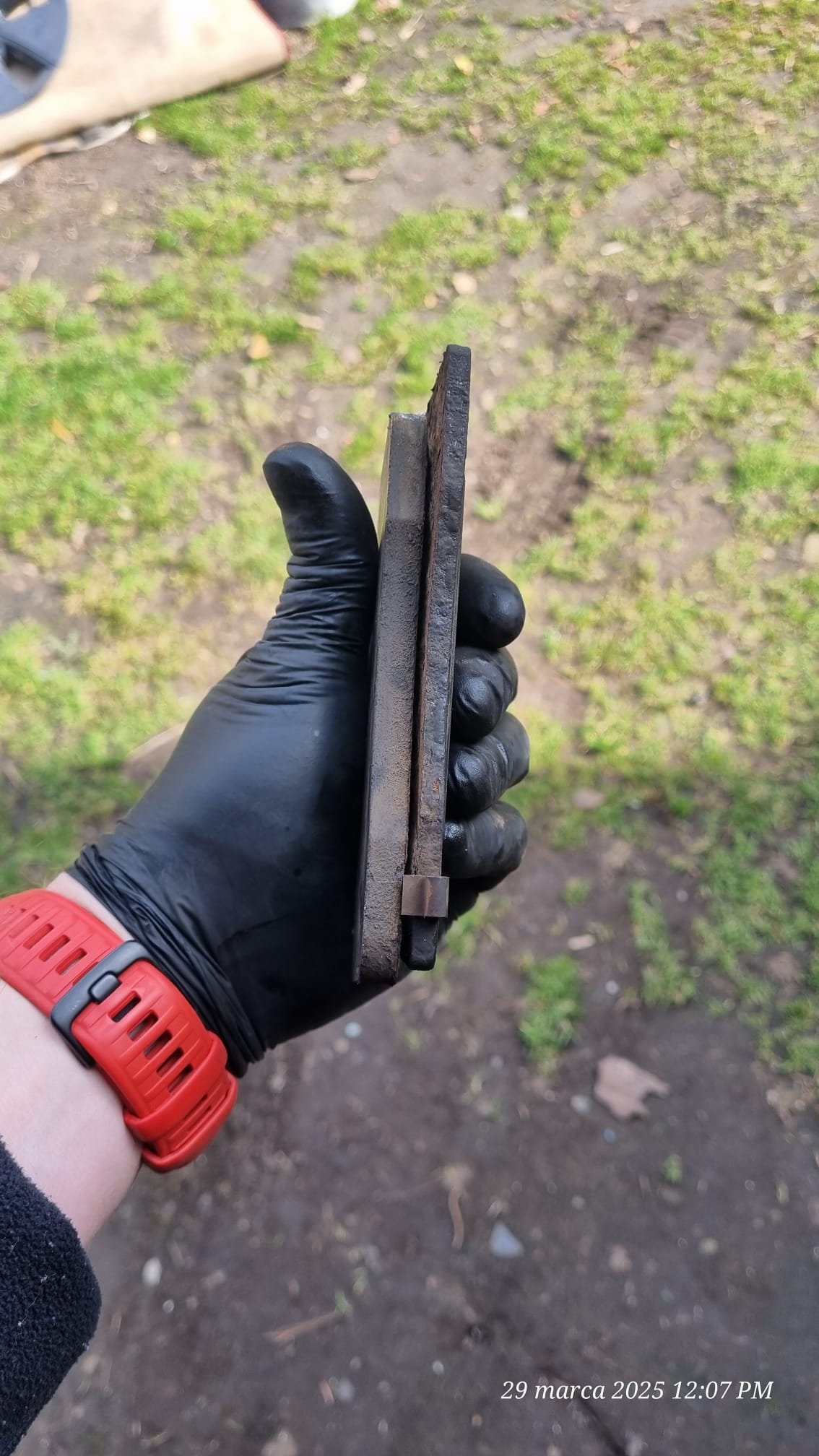

Wracam z info, wygląda na to że problem został zlokalizowany. Ku przestrodze wszystkim którzy nie serwisuj a hamulców ( ja tego nie robiłem od kiedy kupiłem auto - 107 tys. przebiegu). Do tego doszły zapieczone sworznie mocujące klocki hamulcowe. 2 udało się wybić bez ich uszkodzenia, jeden się ugiął ale wyszedł a jeden ugiął się na tyle że trzeba było go wycinać i wyciągać w kawałkach. Na szczęście nowy komplet ze sprężynkami to koszt 45 zł. Ale strach że zacisk hamulcowy się rozleci w trakcie ich wybijania nie wart niczego (nie polecam).
Poniżej foto stukającego, rozpadniętego klocka hamulcowego.
